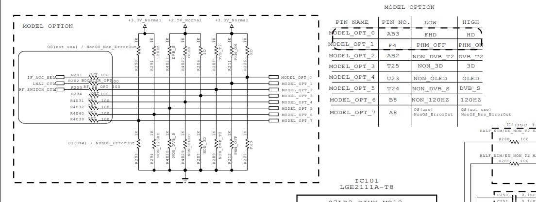

Борис19, сервис-мануал и изучай расположение опционных резисторов

Про опционники ищу везде. Информация общего порядка. Понятен только принцип в общих чертах - процессору необходимы другие уровни под другую матрицу. На плате и схеме пока не нашел. Но теперь хоть знаю ка должны на схеме выглядеть. Какие под эту модель должны быть уровни, и в каких точках, тоже мало кто знает, а кто знает, придерживается педагогической методики намеков. Картина "веселая" - майн не вернуть по причине паяного разъема. Поиски продолжаю, деться некуда, вот еще кое что нашел -

Так и не понятно с опциоными резисторами. Очевидно, что новый майн снят с другого дисплея, а расположение и номиналы резисторов на обоих платах одинаковы.
ДОБАВЛЕНО 29/01/2022 23:27
Вообще то полное наименование модели 32CS460-ZA, да еще и BEYLJP какой то.
Может это соотносится с опционным набором, что на схеме http://monitor.espec.ws/download.php?id=211338

Борис19, извениця, что отрываю Вас, занятого чилавека, от дела своими пустыми разговорами. Просто хотел бы уточнить, где в приведённом на фото Вами участке платы обозначены R226, R227. Своим скудным умишком я, в соответствии с сервисмануалом, понимаю, что именно оне должны определять разрешение матрицы.

если Вы правша, то взять в ПРАВУЮ руку ПАЯЛЬНИК или воспользоваться ФЕНОМ. Аккуратно передвинуть на 1 мм в сторону SMD-резистор с позиции R227 на позицию R226.
ПыСы. специально для этих тормозов, которые ищо здесь в этой теме тусуются я кинул фотки с примечанием, где FHD, где HD, а то оне фсё вокруг да около. А сами то и не знают, даром что на аве обезьяна. Но Вам-то, как умному и продвинутому спецу, это ни к чему. Вы ж это как орешки...
Борис19
29/01/2022 23:14
Так. На старой плате 226й 1 ком, 227й 4,7ком
На новой сответствено 3,6ком, и 1ком. т.е. наоборот стоят
На новой сделать как на старой?
Где то читал, что этим надо на разъеме какие то правильные напряжения обеспечить... Так?

Опционником на тиконе нужно поменять формат LVDS.
И, если изо будет нормальным, но малоконтрастным, то поменять битность, опять же, на тиконе.
