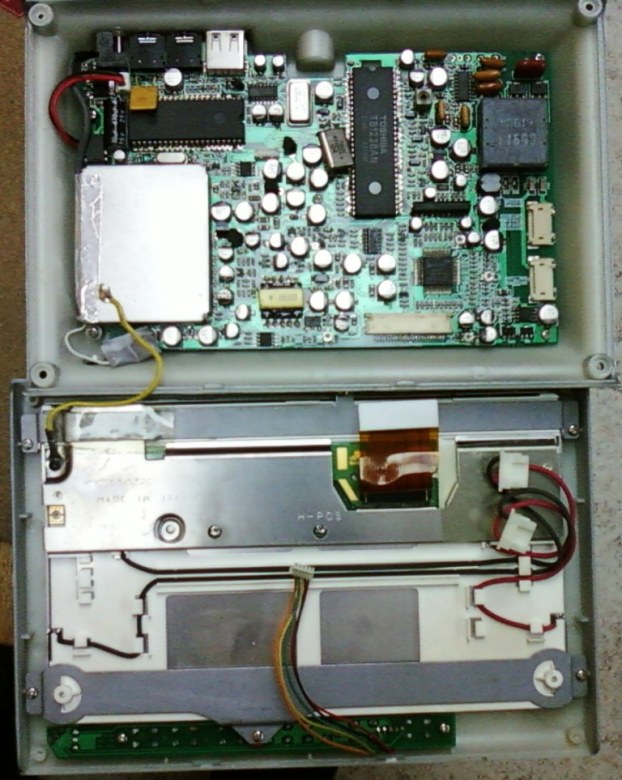

Сообщение #5 От 20/03/2010 16:27 цитата
У меня точно такой же Vega EV-716, на такой же элементной базе (те же видеопроц, управление и память) но совсем другая компоновка платы и нет совсем этих стабилизаторов, что в первом посте.
Что бы не плодить темы спрошу здесь. Симптомы такие: работает нормально от 10 минут до получаса, а потом пропадает изображение (серый экран, подсветка есть) и одновременно звук срывается в максимально-громкое шипение и не регулируется. Не зависимо в режиме ТВ или видео. При том что индикации на экране нет, управление с пульта работает, т.е. если после срыва нажать переключение канала или перевести в AV и выключить телевизор, то после нового включения будет новый канал или режим видео. Где копать? неодобрение Заранее благодарю за советы.

Сообщение #6 От 20/03/2010 17:05 цитата
brx, о напряжениях молчишь. Проверь все стабилизаторы, конденсаторы на ESR,
а также напряжение питания после предохранителя.

Сообщение #7 От 20/03/2010 22:37 цитата
brx писал:
Где копать?
- у меня в саду, а я сделаю тебе ТВ!
Возьми ацетон или фриз в руки и локализуй!
