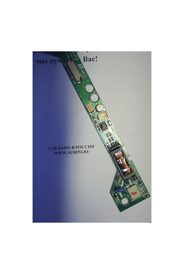

В моем ЖК-TV с DVD Subini S-6075 пропала подсветка дисплея. При визуальном осмотре обнаружил вспученную микросхемку с восемью ногами BA73* дальше не видно. Чем можно заменить?

Нашел аналог это АО4828

Аналогичная проблема, модель : Subini S-6083 PMP
Отсутствует напряжение на высоковольтной стороне трансформатора, омметр показывает обрыв.
Прошу прощения за качество фото, к сожалению фотоаппарата под рукой нет.
На трансформаторе есть маркировка : CAY T - 3626 0751
Уважаемые спецы помогите подобрать аналог.
Спасибо.

Texnikpike, МОТАТЬ!

Обмотка залита компаундом, слабо представляю как это делать.

Texnikpike, термически обработай подмигивание

Опишите пожалуйста подробнее процесс.( никогда трансы не мотал)
Может есть какие то нюансы?
Я любитель но руки вроде из нужного места растут.

Неужели в разборке нету никаких трансов? подмигивание

Эта схема подсветки на 12в? Если так, то на р.рынке этого добра должно быть.
а ты считаешь, что там должны быть омы? улыбка
