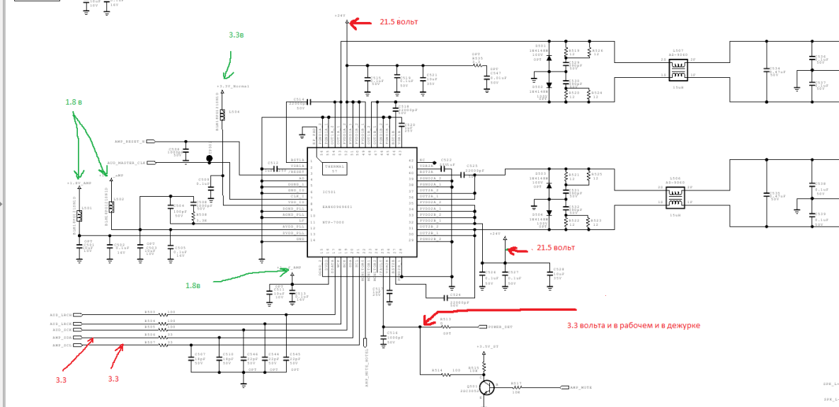

модель LG32LD420
шасси LD01B
звук NTP 7100
сервис мануал http://archive.espec.ws/section315/file26328.html
Пропал звук .из динамиков слышно изредка потрескивание греется микросхема NTP7100. из выхода наушников звук чистый. (при подключении внешней акустики микросхема остывает ). Заменил NTP7100 микросхема холодная ,звука так и нет ,и полная тишина в динамиках. Обновил прошивку .
замеры напряжений на картинке
  звук.png  120.15 КБ  Скачано: 1376 раз(а)

Смотри порт Mute

LHCollider писал:
из выхода наушников звук чистый. Заменил NTP7100 микросхема холодная ,звука так и нет
Теперь бы еще найти, что оторвал при замене, что замкнул. Ну и не забыть продавцу начистить....!
При чем тут прошивка, если со старой звук был в наушниках?
Это ты сам догадался или умный программист подсказал? смех
