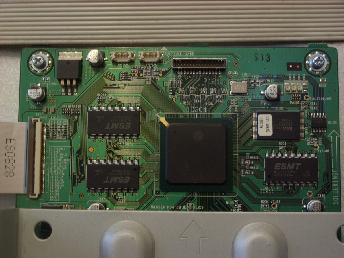

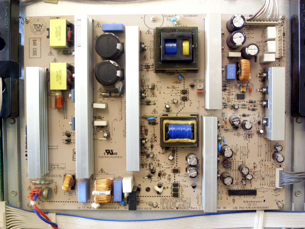

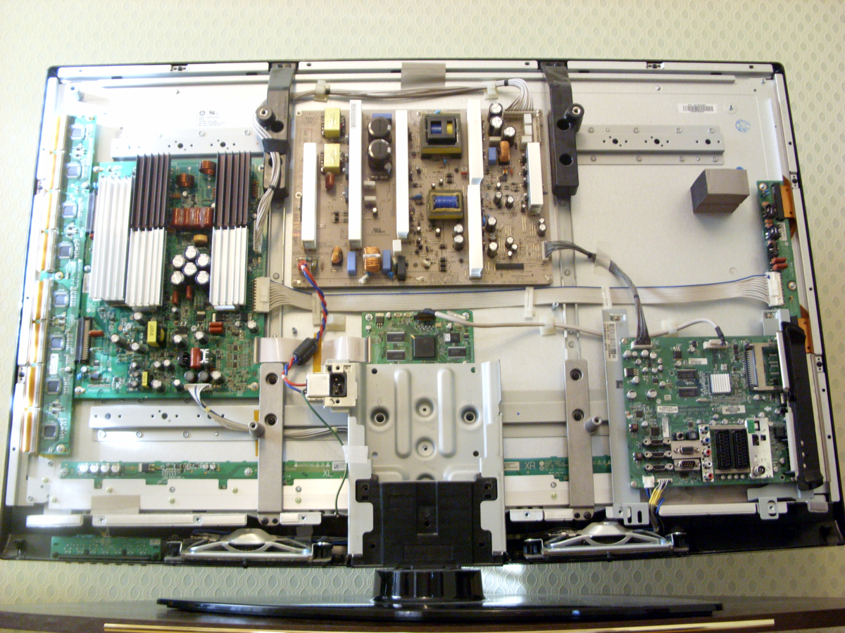

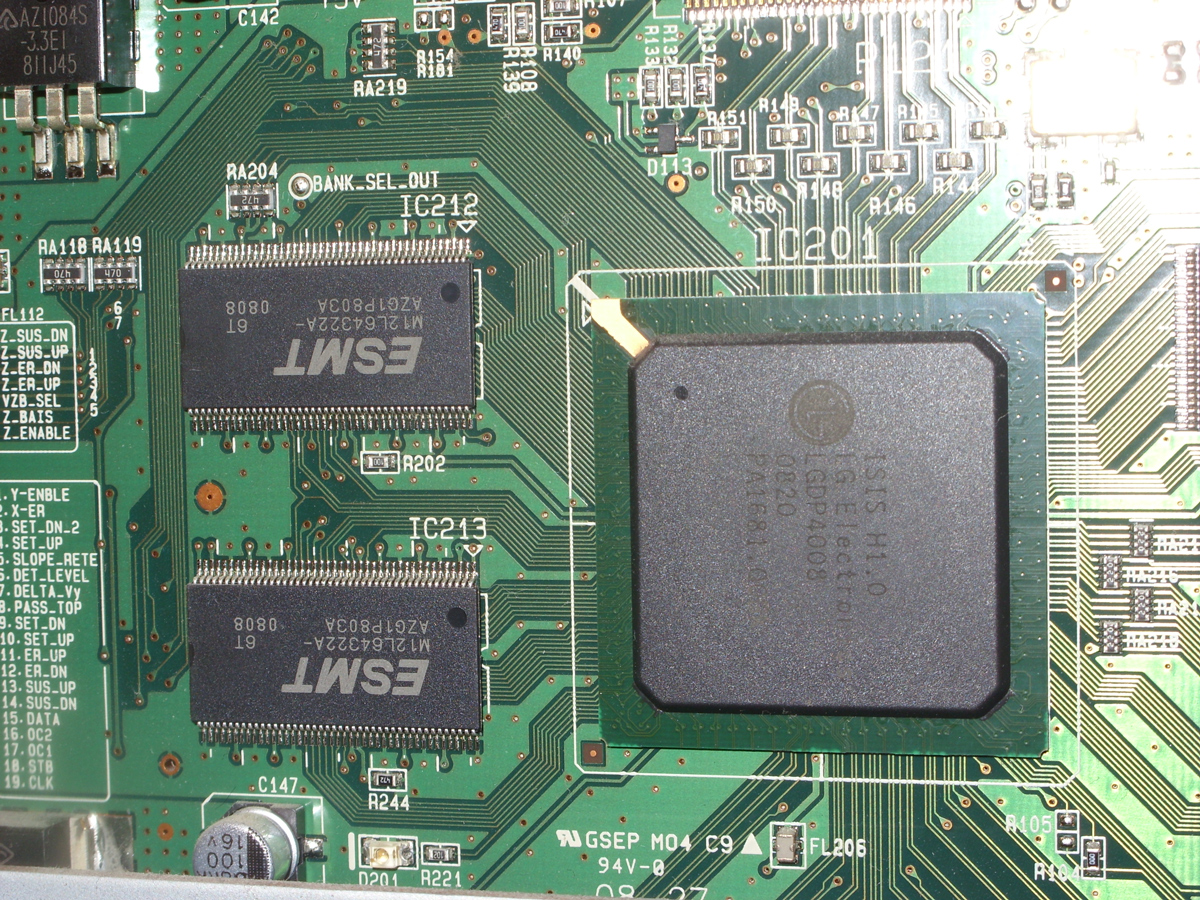

Телеку 2 года. Дефект стал проявляться 2 месяца назад: растр/изображение может появиться сразу при включении, а может и нет. Появлялся на 4-е 7-ое включение. Картинка при появлении отличная, без артефактов.Звук не пропадает. Может работать сутками,но после выключения -уже не включишь. Нужен перерыв 10-12 часов (ночь).
Три дня читаю этот сайт, как самый информативный, т.к. плазмы - еще ни разу не разбирал(и в них полный ноль). Схемы не нашел. Вчера разобрал ТВ, т.к. совсем уже растр включаться перестал и мне это надоело. Понял что это настоящий компьютер :-) Визуальный контроль с лупой ничего не дал, ничего сгоревшего, потемневшего, вздутых емкостей нет. Целый вечер портил глаза. Проверил Power Supply (PSPU-J704A) в разьеме Р812 (благо на плате указаны напруги): Vs=207 v, Va=70v, M5v=5.8 v .Растр отсутствует. мультиметр DT-830B. Вижу, что слегка напруги завышены от указанных на плате (185-200v, 60-70 v, 5v)
Вчера снял для осмотра платы:Power Supply, YSUS, ZSUS и весь день рассматривал с лупой - без толку, даже намека на трещины и плохие пайки.Протерев спиртом все шлейфы, поставил на место. Включил, растра нет, звук есть. в режиме AV тоже самое. Заметил, что в блоке логики есть светодиоды, ни один не горит, думаю что где-то в нем собака порылась...а? На нем проц чуть теплый. фотку прилагаю, на зажарен.Померил платку ZSUS:туда приходит 0v,16v,207v, а на шейфах (после диодов на 20А/420 в!) всего 16 вольт...Диоды три шт - рабочие. странно мне стало...Сколько там должно быть вольт?Схемы не нашел нигде. Потому и вопрошаю к профи, помогите,что делать? Еще: нажатия на БГА чипы, качания конденсаторов и простукивания плат эффекта не дали.
общий вид на шасси

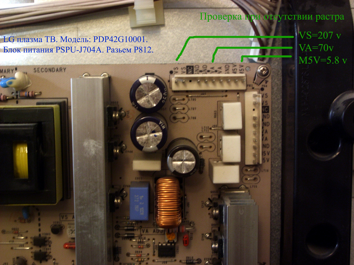

Power Supply, снятие напряжений с разьема Р812

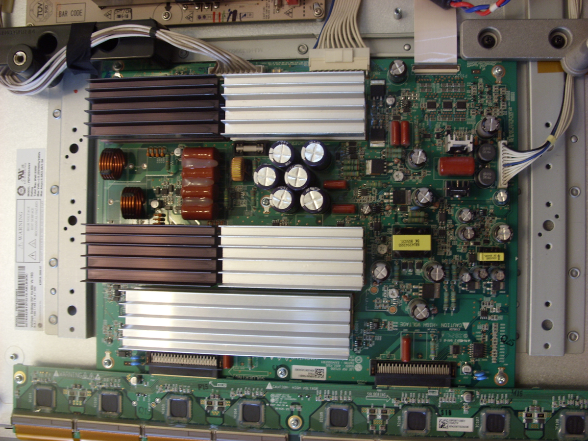

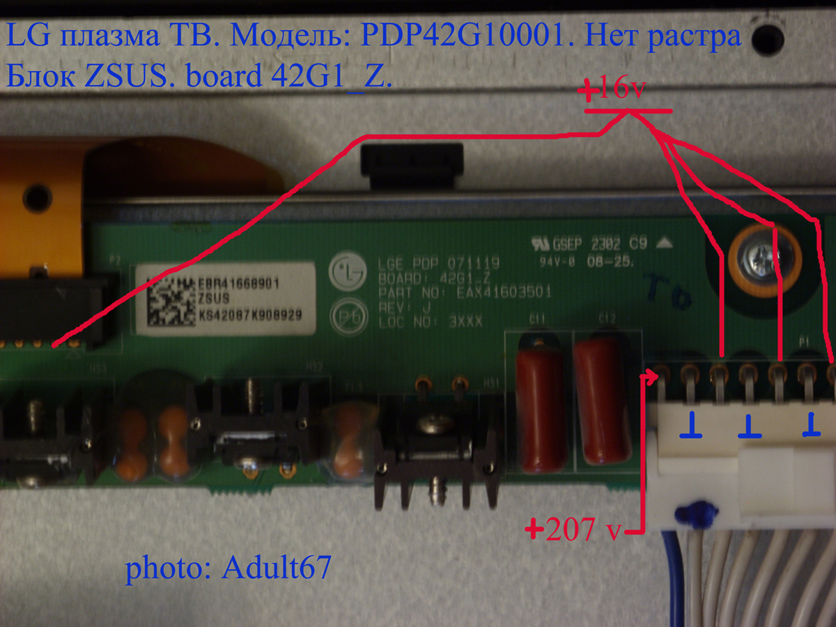

Z SUS... какая напруга/форма должна быть на шлейфах?
 Размер файла:  719.11 КБ
 Просмотрено:  1027 раз(а)

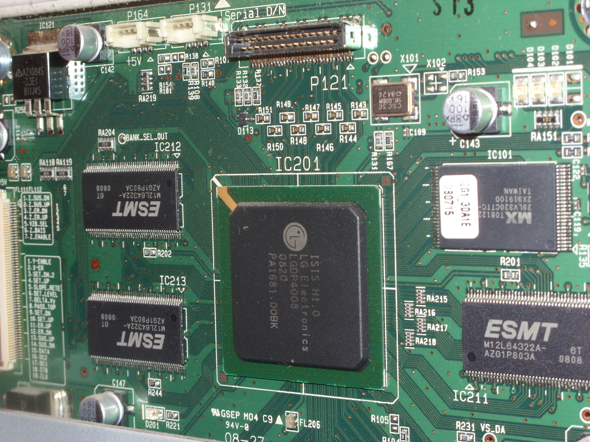

Блок логики (судя по корпусам)
 Размер файла:  593.87 КБ
 Просмотрено:  753 раз(а)
Блок логики. Проц.
 Размер файла:  909.16 КБ
 Просмотрено:  638 раз(а)
Блок логики. Крупно. Процессор (может прогреть его?)
 Размер файла:  776.91 КБ
 Просмотрено:  694 раз(а)

Конечно есть. понял. надо снимать осциллограммы :-) Вообще, думаю, начну-ка опять с блока питания. Имеет смысл уменьшить VS с 207до 200 в? :-) Или по новой все замеры делать только осциллятором?

но сегодня Начал снова с "решения на 2 балла": проверка БП.Конечно,осцилом, чтоб меня тапками не закидали тут):
VS=190v, VA=68v,M5V=5v.
Там же разьем Р813: 16.5v,12v,5v, 5v(MNT), 3.3v(RL_ON), 3.3v(M5V_ON).

Zsus:+192v,0v, +16v, на шлейфы приходит +16v. Никаких пачек импульсов не видно.3 быстрых диода RF2001 рабочие.

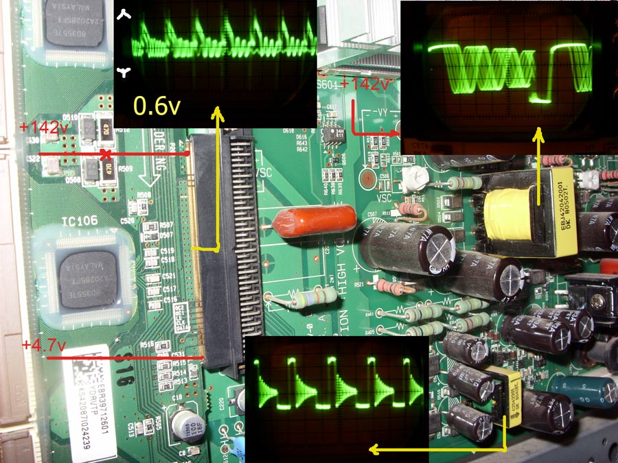

YSUS drv board:на разьеме +142в -0,3в и +4,7в...а импульсы меня удивили, очень уж странные и слабые,
размах 0,3-0,6в,причем такая форма странная на всех точках разьема присутствует..
Мой осцил, может, до конца и не "видит" чего надо...
Тут меня срочно отвлекли и час телек работал, издавая только звук.После выключения(из сети) я проверил:
в плате логики проц LGDP4008 - 40*С, в AVboard проц с радиатором - 45*С.
А вот На Игреке--все радиаторы и ключи савсем прохладные без намека на работу(!)..упс.
Включаю снова, тыкаю осцилом в YSUS board трансы, наблюдаю странные импульсы:

  YSUSs851661.jpg  139.42 КБ  Скачано: 972 раз(а)

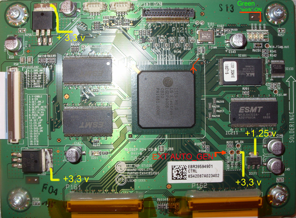

Adult67, похоже с лоджиком у тебя проблема.Поищи по форуму,как в автоном панель загнать.
ДОБАВЛЕНО 13/05/2012 18:03
В правом нижнем углу замкнуть точки Autogen и 3.3v.

Вот и лоджик на контроль .Нашел я автоген. Импульсов там нет. Замыкал на +3,3 в. Толку нет. Вообще,не пойму, это выход генератора- что дает подача +3,3 на него? Генерация ж не появится от этого..
:-( Похоже под зверем непропай, т.к. 2 мес. наблюдался явный эффект заблудившегося контакта.
В контрольной точке VS_DA - тоже полный "0".
Макросьемка позволила увидеть мелкие дорожки, ведущие под чип, и от контакта автогенерации, и выход на СМД- светодиод, который раннее горел зеленым при включенном растре. Пачек импульсов не видать ни на одном из сухих кондюков. Похоже..да. тут собака порылась. Ну так мне это и нужно было: Найти "хде". И уж второй вопрос "что?"- ведь там еще кварц на 50 Мгц прилеплен. Теперь Или кварц...или греть зверя...или :-) лоджик такой же рабочий искать :-) праильна я мыслю..или снова двойка сегодня?
фотки вот:

Adult67, замыкаешь точки,обведённые пунктиром,затем включаешь телевизор в розетку(а не на включённом).Панель должна войти в режим автотеста(чередование цветовых полей).Если этого не произошло,значит дефект непосредственно в панели,искать надо в блоках Y, X и Logic (в твоём случае лучше подстановкой заведомо исправных).
Adult67
Сообщения: 13
Сообщение #18 От 13/05/2012 23:24 цитата
Иван Зенин, я так и делал. Без результата. Спасибо, направление принято.
да, на левой нижней ноге (как на фото)резонатора - есть небольшая ВЧ-генерация.у меня осциллоскоп показывает почти сплошную :-) широкую линию ...

Сегодня утром, перед уходом на работу, решил отсоединить разьем XR-Ysus, включил, появился растр(половинка). Работал без проблем, мордой вниз :-). Нажатия..постукивания - без эффекта, работает и все тут. Оказалось растр появился случайно, как и раньше. Второй раз не включился :-( В моем поселке негде лоджик взять для подмены.
