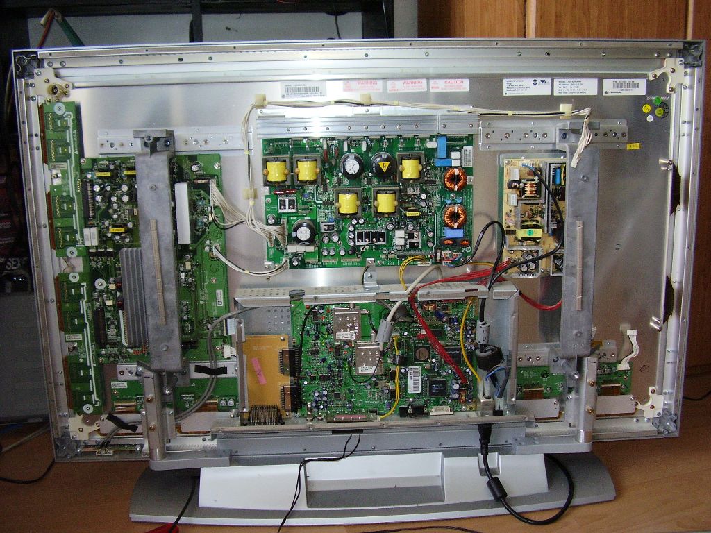

http://webcache.googleusercontent.com/search?q=cache:ONpsU1178gYJ:www.repdata.de/wbb2/index.php%3Fpage%3DThread%26threadID%3D48187+R793ZZ&cd=2&hl=ru&ct=clnk&gl=ua&client=firefox
Подскажите какое это шасси , и где взять схему и прошивку .......
  P5300017.JPG  191.59 КБ  Скачано: 587 раз(а)

remantnikovskie, Шасси BEKO L6-B (main)
Какая матрица у вас LG42V6 ?

О , спасибо огромное ......Матрица , затрудняюсь сказать ,,,, может ,,,PDP42V61001 .......?
edin
Сообщения: 2860
Сообщение #6 От 25/09/2012 16:53 цитата
Она и есть,в поиск. PS.На этом шасси GRUNDIG,BEKO и др plasma тв.

телик запустилса с десятого раза , кнопки передней панэли заработали ,,,,, странно ..... но такое ощущение ,,,, шо вроди экран сел , нету цвета белого , меню вызываетца , букв и слов не видно ,,,,, фото даю ,,,,, с чем это связано ?
Я уже тут неделю изучаю форумы , я сплю за этим теликом , сделать хочу ,,,, уже энаю то шо не знал , и то шо знал уже не знаю и забыл ,,,,,
Вот ссылки ,,, http://www.tvservice.org/files/100_1480.jpg .....http://www.tvservice.org/files/100_1481.jpg ..http://www.tvservice.org/files/100_1482.jpg

Вобщем на главный БП идут 3 провода с "основной плты" ........ корпус , Vc ON , Relay ON ......
Вобщем я вытаскиваю 2 провода с этого разьема --- Vc ON , Relay ON ....... Включаю сетевым выключателем , загораетца сзади зеленая лампочка , потом включаю с пульта , загораетца спереди синяя , и вставляю провод один из 2-х у меня оставшихся --(Relay ON) на место ,,,, слышу щелчок реле и так вытаскиваю вставяю 3 раза , 3 раза щелкает реле ,,,, потом вставляю быстро (Vc ON ) на пол секунды и вытаскиваю Vc ON и телик запускаетца ,,,,,,? ,,,,,,в итоге корпус и Relay ON в разъеме , а Vc ON в руке , и запускаетца ,,,,,,,? голливудская улыбка ,,,,,,,,,а если вставить разъем как положено штатно , то не запускаетца , щелкает реле и мигает сзади светодиод ,,,,,,,,, С ЧЕМ ЭТО МОЖЕТ БЫТЬ СВЯЗАНО ,,,,,,,,, шо тут думать ,,,,,,подскажите ,,,,,,,,,? спасибо ,,,,,,

А какие нужны тебе схемы? У тебя Phocus он же Rainford он же Beko шасси L6-B
c панелью 42V6 ( Y, Z и Control стандартны согласно панели )
Два блока питания, дежурный ( выходное напряжение 3,3V питает проц управления ) и основной PKG-1985
Единственно что мейн стоит от Beko. Нет там ни чего то сложного.
