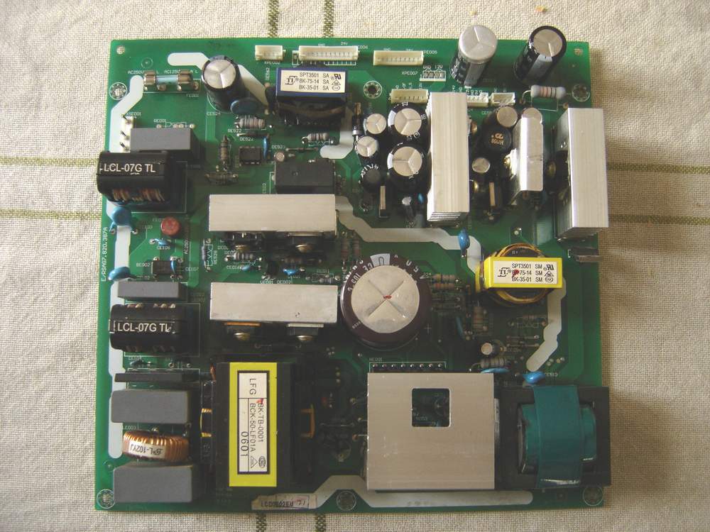

Доброго времени суток!
1.Марка:sitronics,
Модель lcd 3203eu,
Шасси lcd 3203eu,
Имеется такой LCD,проблема- не включается,хотя дежурка есть,реле срабатывают,но БП не запускается.Слышно тихое попискивание БП.КЗ в нагрузке нет.БП Собран на SMA-e1017,не смог найти на негу схему,похож на Hisense lcd 3203eu
2.Состав :БП SMA-e1017+STRW5667,проц Genesis gm1501H,на тюнере есть наклейка lcd-3231w/6032 ,на его плате Micronas sda5550m ,msp3410688v3.
3.Что было сделано-замены все электролиты.Телевизор попал ко мне после прошлого мастера,который неизвестно что делал (некоторые дорожки были порезаны),элементы перепаивались.Не могу найти схему
фото бп нашел в нете (мой один-в-один)
  images-006-227475d.jpg  109.33 КБ  Скачано: 793 раз(а)
А почему один электролит подозрительно лысый?
vetallink
Сообщения: 39
Сообщение #6 От 02/06/2012 16:48 цитата
Фото БП с интернета,у меня такой-же,с нормальными электролитами

Шим+ключ.Другой БП подкинуть(с нужными параметрами)подкинуть?
Nik_Al
Старый таёжник
Старый таёжник
Сообщения: 35062
Сообщение #8 От 02/06/2012 20:24 цитата
Попискивание какое? прерывистое вроде тиканья?
Без нагрузки включать пробовал?
Если будетпо прежнему пищать... ищи неисправность в самом БП.

Дежурка там выполнена отдельным блоком питания. Она запитывает процессор, который через оптопару включает основной (силовой) БП. Вот он у тебя и неисправен. проверь на отсутствие КЗ его выходные цепи. Если они исправны - копай первичку. Возможно диоды в RC-цепочке стока силового ключа пробит. В любом случае... там не так много деталей - реально раскопать. Ну и оптопары все обязательно проверь.
vetallink
Сообщения: 39
Сообщение #12 От 02/06/2012 22:25 цитата
Вторичку проверял на предмет КЗ,проверял также выходные диоды на предмет пробоя (проверял вольтметром),также проверил диоды в первичке. Напряжение 380 вольт присутствует,нашел таблицу напряжений на китайском сайте на SMA-e1017,буду смотреть.Питание 24в на ней есть.Вот оптопары проверю,спасибо

В любом случае... циканье - это циклическая попытка запуска со срабатыванием защиты по перегрузке. если вторичные цепи нормальны - ищи в первичной.
