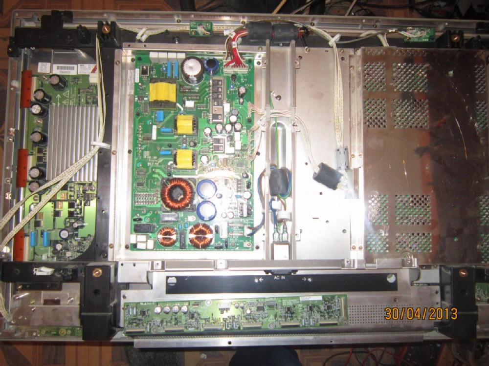

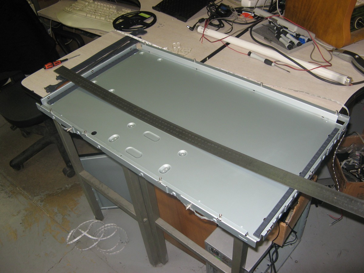

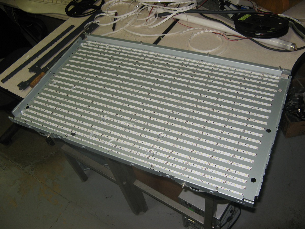

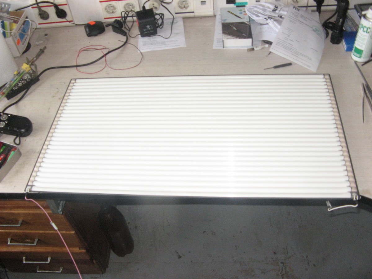

Akai LT-32Q5LFH
Матрас: LTA320WT-LF2
Инвертор: INVFT320A

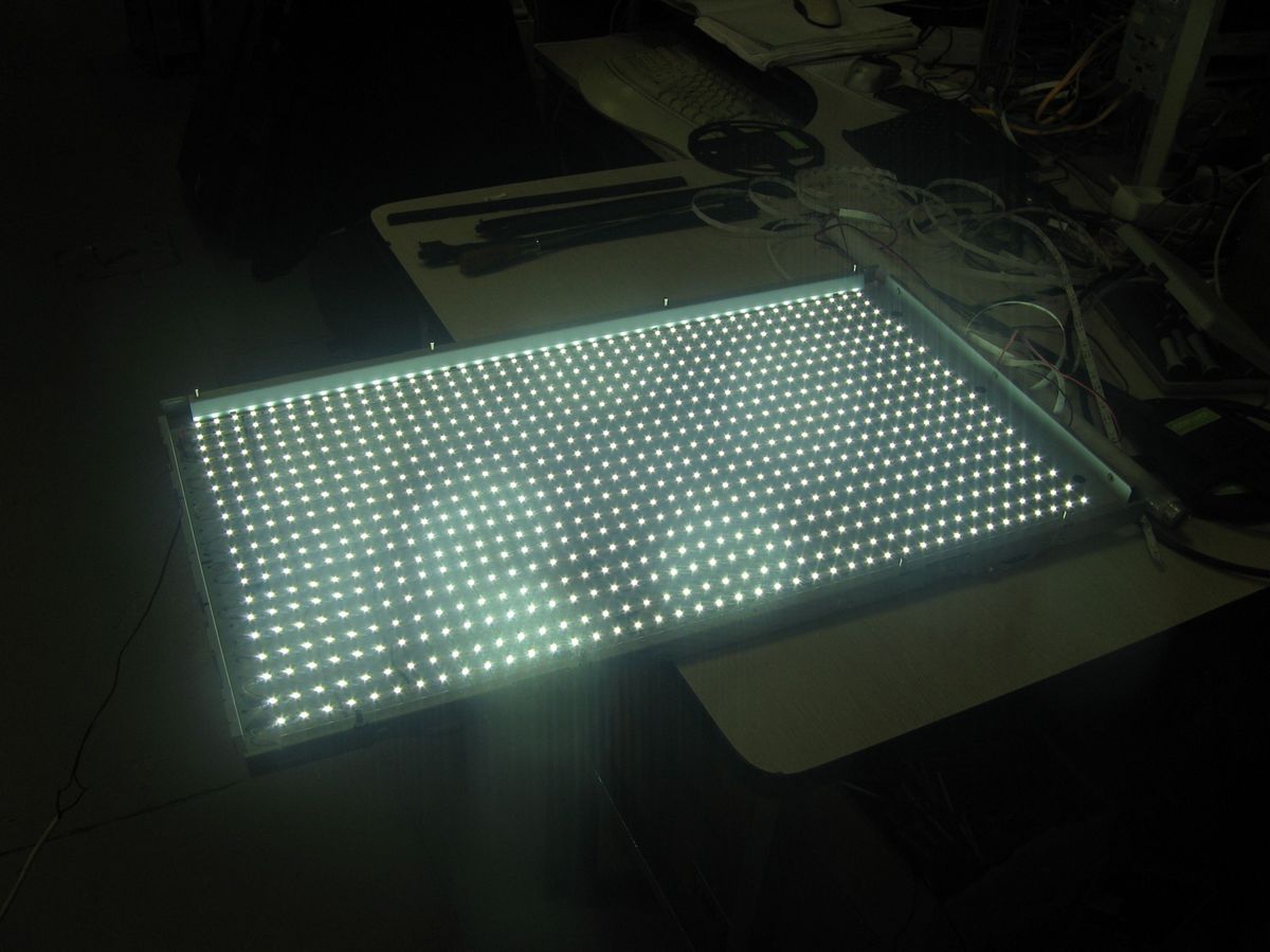

Все понятно по фотографиям. Светодиодные ленты на 12 вольт подключил по 2 последовательно на 24 вольта, идущих с блока питания на инвертор (его удалил). Недостаток - изображение зеленит. Использовались чисто белые ленты, буду переделывать на холодные белые, тогда будет нормально. Также еще добавлю еще лент, сейчас 20 полосок, кушают 24в, чуть больще ампера. Будут 40 отрезков.

На ebay ленты по 5$ за 5 метров. Здесь наклеено почти 15. Надо ключик сделать на мосфете. На инвертор приходит и сигнал включения и PWM управления подсветкой, поэтому сложности реализовать никакой.

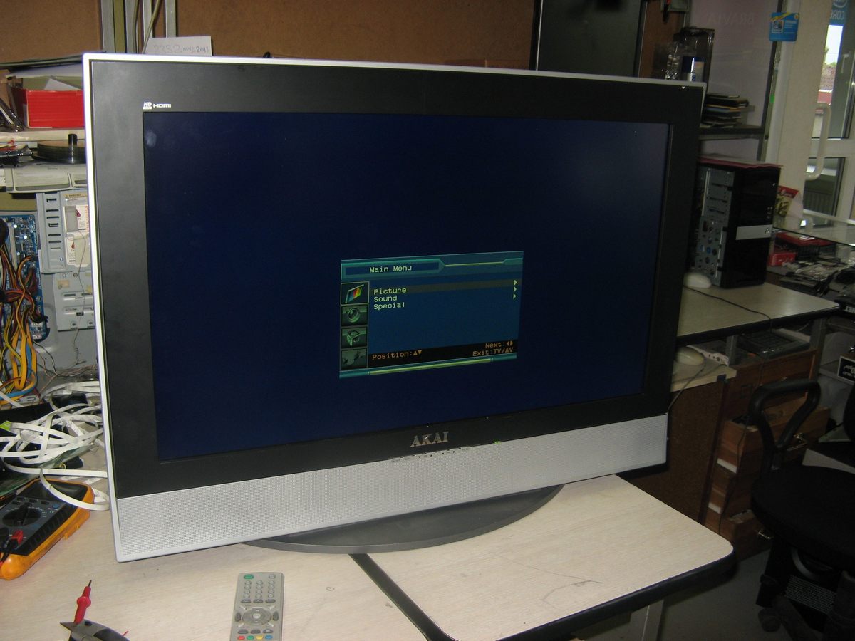

Может кто знает, как балланс белого поправить? Мануал есть, но что-то не получается...

extremator, а как себя со стандарной "шахматкой" ведет? В СМ вроде есть подпункт калибровки...
Как то не договариваешь,в СМ входил?
extremator
Сообщения: 9
Сообщение #11 От 29/05/2013 08:05 цитата
Otto1 писал:
Да, входил. Даю шахматку с компа, выбираю White ballance, нажимаю Start, изображение немного передергивается и выкидывает в эфирные шумы... Может надо таблицу по баллансу подогнать, чтоб на телевизоре выглядела идеально белой?

Стоп.А ты с каким свечением поставил. Холодным или теплым?
extremator
Сообщения: 9
Сообщение #15 От 29/05/2013 09:46 цитата
vebs писал:
Не с теплым точно. Похоже, что с нейтральным белым. Сравнить не с чем. Надо съездить до магазина, взять холодный и сравнить.
На фотке реальное свечение
