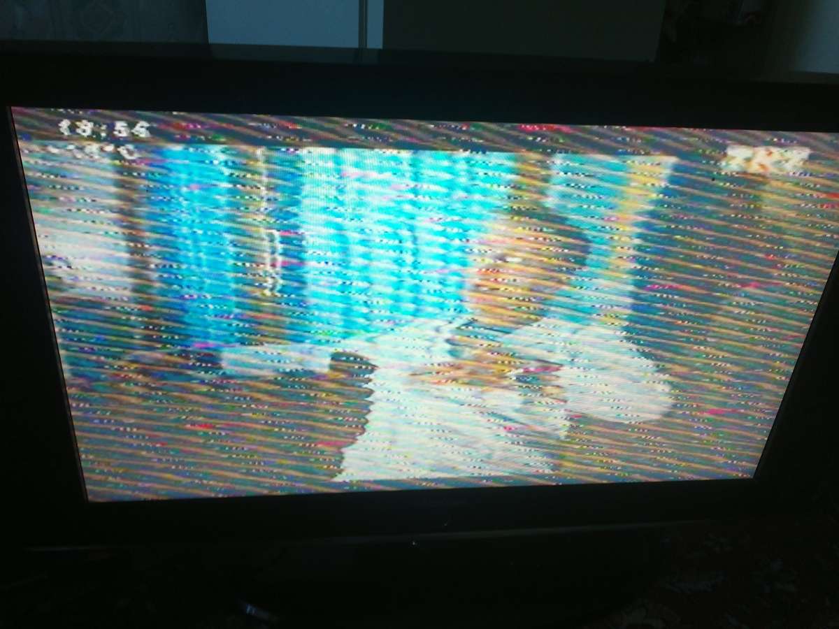

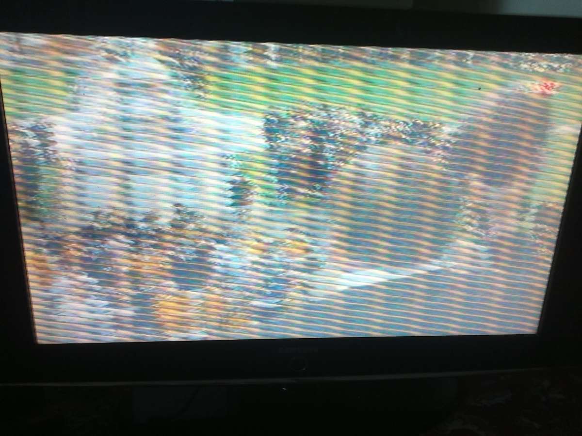

Телевизор Samsung LE37S81BX/BWT
Матрица Chunghwa CLA370WA03
БП: PSLF231501A
MAIN: bn41-00878a (SMP00 DNIE, M13S128168A, SDP64, T-JSMMPEU-1020, MT8291E, NTP-3000, MT8293AE)
T-CON: CPT 370WA03C (VTII8874, EM636165TS-7G, AS19HG, TPS65161)
Пришел данный аппарат с диагнозом не ВКЛ
Поменял кондюки в БП и он завелся . А вот изображение полосами
Напряжения блока питания в норме а вот откуда полосы не пойму Приложу фотки может кто что подскажет?

sam2008, по всем входам помеха?
sam2008
Сообщения: 81
Сообщение #4 От 24/09/2014 14:12 цитата
Дело в том что такое изображение только через антену! с внешних источников все ровно.
Мне кажется что есть проблнма по цепи питания тюнера т.е по 5вольтам, но не знаю

Да живая антенна, думаю помеха с тюнера прет, стабилизацию по пяти вольтам тюнера надо глянуть

Коси люмяхи, особенно 100,0х16 и рядом со стабилизаторами. ESR-метр в руки.

В LE32S81BX с таким дефектом это был 100х16
sam2008
Сообщения: 81
Сообщение #12 От 25/09/2014 13:31 цитата
Да действительно это он и в моем случае тоже но судя по ESR-метру выкосил пол майна алюмишек Спасибо всем Тема закрыта
