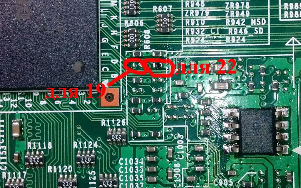

BN41-01602A
BN94-05161A
ТВ включается до заставки и перезапуск. Так бесконечно.
Есть мейн
BN41-01602A
BN94-04635M
можно ли как-то её подружить с ТВ?
После включения поочерёдно дисплей засвечивает красный-синий-зелёный.
Перекинул с родной две еепромки и контр. питания., ничего не изменилось.

После включения поочерёдно дисплей засвечивает красный-синий-зелёный. - значит в тестовом режиме , разбирайся ... Сравни майны(LVDS - разъёмы) .
TRIPLEX
Сообщения: 2535
TRIPLEX
Сообщение #3 От 25/09/2015 12:42 цитата
разъём был припаян рядом, чуть дальше от края платы. Припаял как на родной, всё так же. Элементы все так же стоят. Возможно какой-то резистор другого номинала

TRIPLEX - странно(разъём перепаял..) , смотри какая нога за тест отвечает - может сопля ?

Не, норм всё. Под микро просмотрел ещё раз.

TRIPLEX - чудес не бывает , смотри по печатке майнов ...
Могут быть различия , схемы надо сравнивать...
Какая нога тест панели ?

Сообщение #9 От 29/09/2015 12:37 цитата
Для 19" нужно перенести резистор с R943 на место R939
