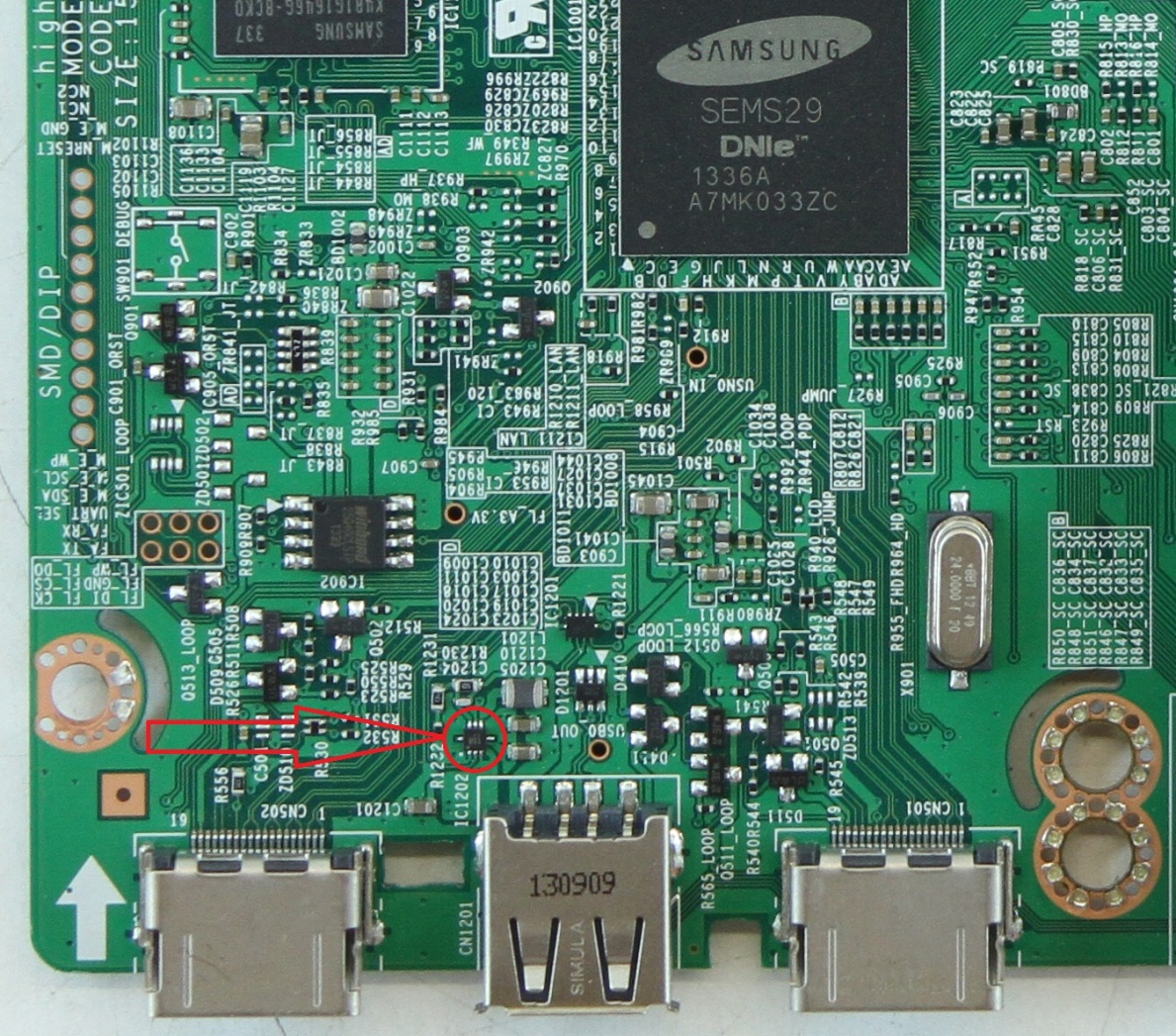

Вообщем такая проблема. Случайно замкнули питание USB порта. В следствии чего, обуглилась микросхема. На фото в кружке. Может кто подскажет ее маркировку?
Модель: UE320F5020AK
Майн: BN41-01955A
Code: BN41-01955A

Сообщение #2 От 15/02/2016 09:30 цитата
На ней маркировка BSP
Lealexus
Сообщение #3 От 15/02/2016 09:34 цитата
Oleg-44 писал:
Это видно на фото или точный ответ?
Oleg-44
Сообщения: 96
Сообщение #4 От 15/02/2016 09:52 цитата
Это видно на моей плате.

Сообщение #5 От 15/02/2016 11:09 цитата
RT8016L-GQW
Lealexus
Сообщение #6 От 15/02/2016 12:14 цитата
ШУРИК писал:
RT8016L-GQW
Спасибо огромное!!! Очень выручил!)
