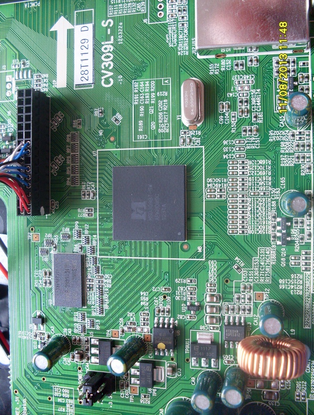

Телик проработал примерно пол года ( у тёщи) . После начал долго запускаться с её слов . При включении появляется логотип MANTA и включается телик , примерно время 2-3 секунды . Со временем время запуска увеличиваться начало и без логотипа , а иногда через 1-2 минуты виснет и не реагирует ни на пульт ни на кнопки и на экране рябь , пока не выключишь с розетки. Теперь при включении (меняется индикатор с красного на зелёный ) и через 20-30 секунд загорается подсветка экрана и всё . Я не разбираюсь в теликах занёс другу, включили и заработал как новый но пару раз выключили включили и начал глючить . Долго загружаться , или нету логотипа при запуске . Он вовремя этих выключений проверил блок питания осциллографом . на плате контрольные точки всё в норме и бес пульсаций . Решили что с процем что-то, греется пальцем не удержать (примерно 50градусов ) нету радиатора . Фото платы http://russian.alibaba.com/product-gs/cv309l-s-18-5-26-led-dvbt-tv-main-board-627533434.html . Подскажите, что может глючить .

Списал данные телевизора MANTA LED TV 19" DVB-T MPEG4 LED1901 USB HDMI плата CV309L-S проц MSD 309BT-SW APKH089C 1231A оператива SAMSUNG 231 K4B1G1646G-BCKO G0F2068RC

На майне после DC/DC все питания проверены?
gresik
Сообщения: 18
Сообщение #6 От 12/08/2013 13:25 цитата
Да на контрольных точках . Холодный включается (примерно сутки или больше постоит ) где то непропай . не можем найти .

Может отвал проца?
gresik
Сообщения: 18
Сообщение #9 От 12/08/2013 22:00 цитата
Есть тоже такая мысль но как то стрёмно греть , есть станция но не разу проц не прогревал . может прошива слетела но не нашёл прошивки для этого телика .

Да холодный включается . вовремя работы проц греется хорошенько палец не удержать вот думаю либо радиатор приклеить или кулер поставить . может поможет .

gresik , напряжения в цифрах в тему , особенно питание процессора интересует ...
gresik
Сообщения: 18
Сообщение #14 От 13/08/2013 09:34 цитата
с блока выходит два провода по 12в без нагрузки под нагрузкой 11,9в . на плате всё питание на кренках 1,5 / 3,3 / 5в. есть одна точка 1,8в но на ней нет ничего не впаян резистор по заводу .

Надо пробовать. Что-то не так с процем, коль напруги соответствуют.

смотри и снижай напряжение питание проца , возможно там присутствует заводской китайский разгон ...
ДОБАВЛЕНО Август 13 2013
P/S: перемычками на плате случайно не игрались ? Вон у тебя на фото джампер выглядывает ...

На перемычке 3,3в 5в 12в пробовали ставить на меньшее 3,3в ничего. Нашёл радиатор маленький, клея нет, буду пробовать как-нибудь прицепить и поставить рядом вентилятор и направить поток воздуха на проц , а с разгоном надо будет попробовать разобраться.

Всё разобрался . Позвонил в сервис полякам (живу при границе и есть их симка) объяснил ситуацию . Сказали зайти на ихний форум MANTA там имеется прошивка через USB . И всё заработало .Телик не разбирал после этого так сказать греется проц или нет не могу . Но радиатор с кулерам там внутри охлаждают.
