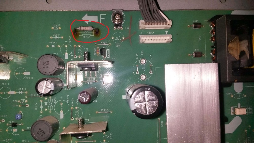

Philips 42PFL7008S/60
main: 3104 303 54946B
бп: FSP140-4FS01
t-CON: 6870C-0450A
Панель: LC420EUF
Нет изображения. Подсветка горит. При откидывании правого шлейфа от t-con к матрице, горит только подсветка.
При откидывании левого шлейфа от t-con к матрице. Левая половина экрана белая. Правая черная.
На плате main элементы отмеченные красным в КЗ. Это диод и электролит... Выпаивал и тот и другой КЗ не ушло. . Грешу на майн либо t-con ... Что еще проверить?

12sasha12, я посмотрел свои записи по этому майну, там на конденсаторе и диоде, сопротивление между ними и корпусом должно быть 10 ом, напряжение 1,5 вольта.
Проверяй напряжения на T-CON.
Ну наверное надо откинуть для начала тикон от майна, чтобы понять где короткое. улыбка а потом уже паять

да тикон я откидывал от майна. Но КЗ осталось.
Принесли еще philips такой же. тоже с проблемным изображением. То есть то нет и так далее... Такой же но диагональ 47... Подкинул на 42ого фила майн изображения так же нет... t-con местами менял тоже не помогло.
Но Philips 47 который, у него проблема с отвалом проца. После прогрева начинает хорошо работать..... по 42 филу грешу тоже на проц. но прогрев не помог, возможно более запущенный проц...
И проверил КЗ на майне от 47 фила. Там так же диод и кондей звонятся на КЗ

Кз по майну в нуле или как? Но думаю что дело в матрасе. Что мешает тебе вскрыть матрас и посмотреть хотя бы визуально?

Звонит на землю...
Вскрыть надо. Радиатор снимал. Но тепло распределитель пока не снимал. На philax не доводилось сни ать. Как отходит? Проблематично? Есть вероятность оторвать Кристалл?

Сообщение #10 От 03/11/2016 08:04 цитата
moroz.v писал:
Проверял в рабочем майне, если 1,5 вольта есть значит всё нормально.
