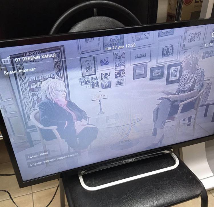

Model: KDL-32R423A
Chassis/Version: RB1FK
Panel: S320DB3-1
T-CON: 320KSB_S2L V0.3
Power Supply (PSU): APS-348 1-888-423-21 - 173429221 - GL3c
MainBoard: 1P-012CJ01-4010 - FY13_EU - Y200A510A
Пришел после другого СЦ. Паяли микросхему SM4151. Меняли на новую или просто пропаяли не понятно....
Проблема с изображением. В негативе.
Может кто сталкивался с таким?
Померить напруги не успел, в понедельник сделаю замеры на T-CON.
Фото редактировал B.B.

Сообщение #6 От 13/03/2020 11:42 цитата
ряд гаммакоректора по напряжениям покажите.

Сегодня заменил SM4151... Дефект остался тем же

Сообщение #8 От 27/05/2020 15:30 цитата
планки осмотрите и не могли с прошивкой ошибиться? на негатив не очень похоже.

Сообщение #9 От 27/05/2020 15:41 цитата
ПРошивку я не трогал, только вскрыл увидел что эту микру паяли. Решил поменять все таки на новую.
Планка тут одна с этой микрой и чистая не залитая, КЗ тоже нет.
После замены микры обновил прошивку с USB флешки, не помогло....

Сообщение #10 От 27/05/2020 17:02 цитата
Можее банально яркость накручена?

Сообщение #11 От 28/05/2020 09:05 цитата
Иван Зенин писал:
Проверил, все нормально, и сбросил настройки тоже самое.
Проблема похоже в самой матрице......
Видимо пустить на донора остается
