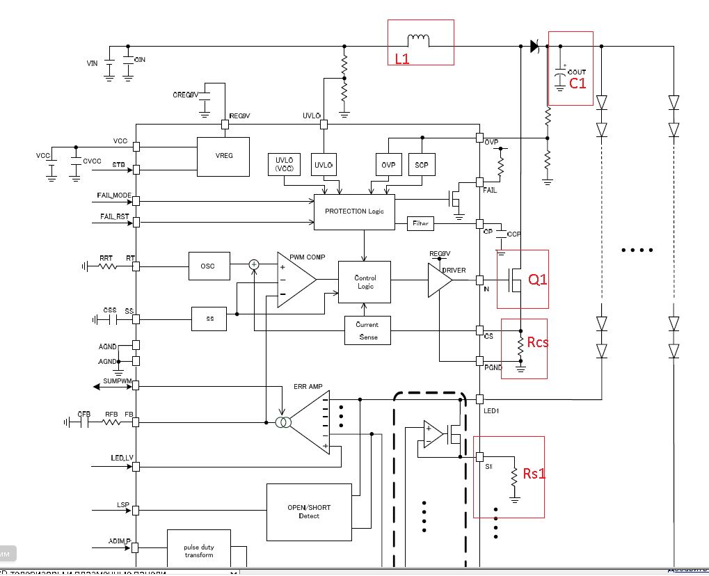

Начал курить мануал на bd9423efv. Во вложении типовая схема включения. На фото я отметил и обозначил некоторые элементы, сам дроссель L1, MOSFET накачки DC|DC преобразователя Q1, датчик тока в цепи накачки Rcs, ну и собственно резисторы (датчики тока в цепи LED) Rs1. В основном это те элементы, которые могут влиять на протекающий ток через дроссель (кроме конечно самого дросселя)
Например я хочу попробовать (и это самое простое) уменьшить ток путем увеличения номинала сопротивлений S1-S6. При таком раскладе, если увеличить номинал их номиналы ток уменьшится, но и яркость снизится. Rcs я бы увеличивать не стал - могут возникнуть проблемы с самим преобразователем.
Вроде как все просто, но боюсь это может не помочь.
Дело в том что эта микросхема имеет интерфейс I2C и установка параметров яркости, вкл/выкл скорее всего производится через него. Кстати поэтому и новую плату нужно устанавливать с обновлением софта телевизора. Но новой платы я в стране не нашел. В любом случае буду пробовать.
Буду признателен за любую разумную мысль
Во вложении блок схема в более высоком качестве

RomeoVar, а самому намотать дроссель помощнее или подобрать из готовых?

Captain, я бы уточнил - импульсный. Должен хорошо накапливать магнитную энергию иначе dc/dc “не поедет”.
Можно конечно заказать, ампер на 6-10 дроссель но.. это может быть чревато.
Ведь причина перегрева в увеличении тока через дроссель. Устраню причину - уйдет и проблема.

Сообщение #9 От 10/07/2020 19:46 цитата
Увеличивай все шесть SMD резисторов раза в полтора, можно и чуть побольше. Яркости подсветки хватит.

В цепи светодиодных линеек номинал резисторов Rs (маркировка по даташиту) был 1,8Ом. Заменил на 3,6Ом. Напряжение на линейках было 58,3 стало 56,5. Дроссель греется до 60-65 С. Дроссель не свистит
Насчет дисбаланса не скажу, нужно понаблюдать
Я думаю наоборот уменьшение тока LED увеличит срок их жизни. Хуже-то точно не будет. Дроссель поставил родной на 22мкГн.

Проверка показала, сильно уменьшать не получится. Последний раз я установил токозадающие резисторы 4,7 Ом. Телевизор стал выпадать ошибку. Т.е. работает. 10-15 минут, а потом вываливается в ошибку 6 по подсветке (типа ее нет). Я подозреваю что майн (или микросхема драйвера подсветки\) контролирует ток. И если ток ниже (выше) предельно допустимого значения зашитого в "башке" телевизор вываливается в ошибку.
Поэтому я решил вернуть 3,3 (т.е. увеличил номинал примерно вдвое) и на этом пока остановиться. Следующий шаг-замена подсветки.
