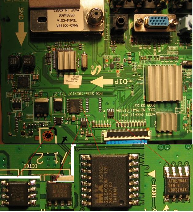

Samsung P2370HD красный цвет на картинке а меню ок фото
не знаю какие это микросхемы чем заменить ?

C1-65A
Сообщения: 4561
C1-65A
Сообщение #2 От 09/10/2009 10:39 цитата
http://pdf1.alldatasheet.com/datasheet-pdf/view/165764/ZILOG/EZ80F920020MOD.html
http://pdf1.alldatasheet.com/datasheet-pdf/view/222074/SII/S-24CS02A.html

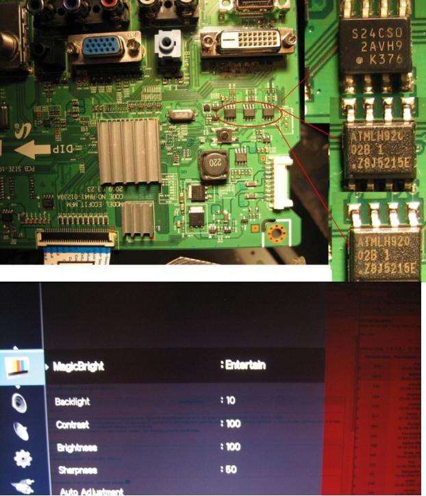

спасибо за ссылки. сложность в том что на плате много модулей памяти а какую из них менять даже не представляю как можно вычеслить.
подскажите пожалуста.
  monetor.jpg  102.04 КБ  Скачано: 2177 раз(а)

Part: MX25L6405
-> Flash
-> 32 Mb
http://www.semiconductorstore.com/pdf/Macronix/Serial64.pdf

Для начала попробуй автобаланс белого. Если не поможет тогда уже меняй микросхему.

автобаланс не помогает а микросхемы не где взять.
Если я сотру все с этой 25LV640 процессор ее перезапишет ?
кто как думает

Сохрани изначально из нее все в файлик, если программер имеешь, мало ли че....
