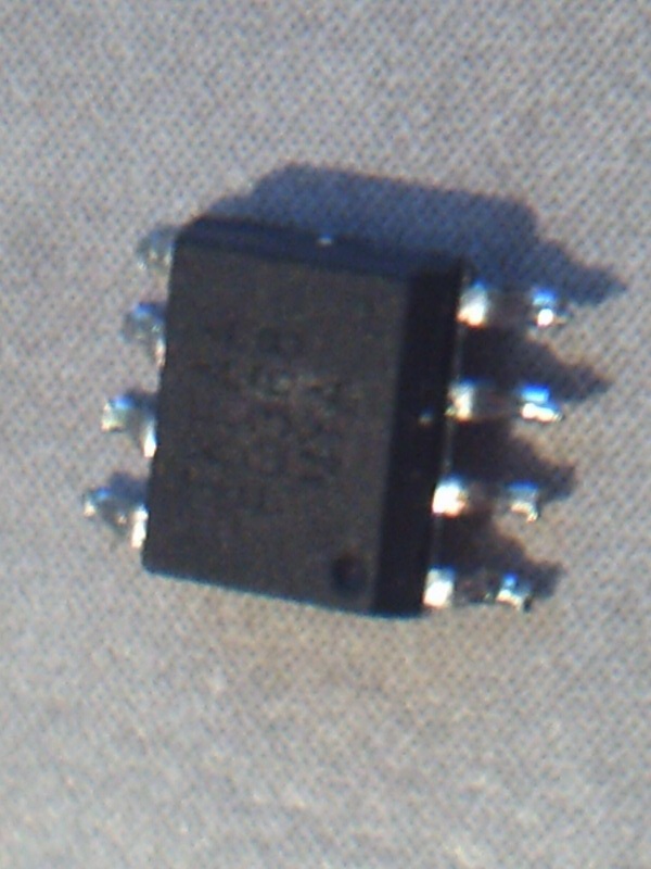

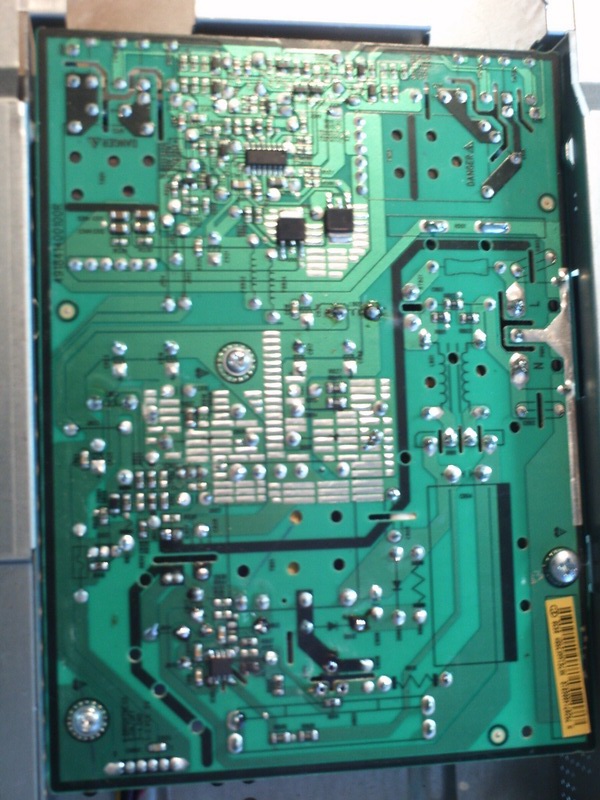

помогите с информацией ШИМ в блоке питания Samsung943nw MY19MYNKBBAUEN шасси MY19H9FS949531W на ней написано TKFAAPO368 MYA

MY19MYNKBBAUEN тип, а надо писать код модели. На чём написано TKFAAPO368 MYA? Чаще всего в таких монитора ставятся ШИМ из серии FSDM http://monitor.espec.ws/section33/topic121488.html

извините за невнимательность . TKFAAPO368 MYA название ШИМ в корпусе SO-14

Нет такой микросхемы в блоке питания. Фото, пожалуйста.

в корпусе SO-14
Это корпус микросхемы с 14-ю ножками, а у установленной 8 и маркировку надо писать так как написано на корпусе, а не в одну строчку.

Фото, пожалуйста.
А заодно и модель и партномер IP-BOARD.

корпус SO-8 №491841400100R

Мне такая микросхема не попадалась, но по подавшейся информации аналогична LD7575 или NCP1203.

прилогаю фото к этой микре
  PICT0888_измен.размер.jpg  182.77 КБ  Скачано: 1999 раз(а)
  PICT0887_измен.размер.jpg  120.3 КБ  Скачано: 1990 раз(а)

решено
