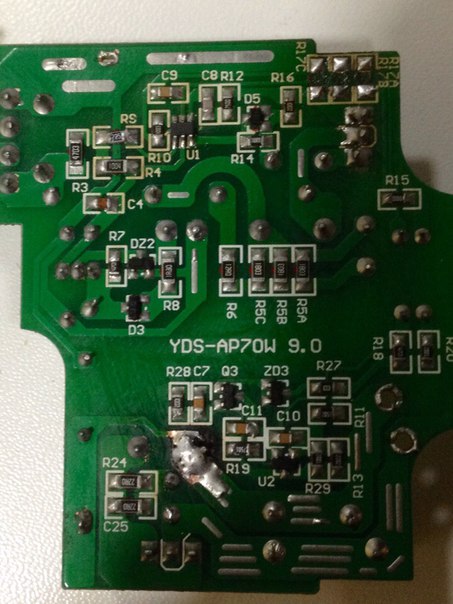

Привет всем,попалась в ремонт зарядка от макбука,когда разобрал понял что не оригинал,но нужно отремонтировать,при проверке был сгоревший предохранитель,диодный мост,полевой транзистор,и три резистора,все заменил старта нет,грешу на шым,у него 6 но, надпись на нем 3H1,погуглил не чего не нашел про этот шым,может кто то сталкивался с такой зарядкой,помогите.
Выходное напряжения 16,5в ток 3,65а

Нужно было провести замеры ВВ части, на входе и выходе этой микрухи, сдается мне это контролер заряда, так же замеры ны выходе транса, возможно сработала защита а может и вовсе ВВ часть не запускается, нам это неведомо.
ДОБАВЛЕНО 10/05/2016 01:14
В этом БП применен ШИМ контроллер неизвестного происхождения, но он полностью совпадает по выводам с контроллером 63D39, который в свою очередь является аналогом FAN6862
Вот схема подобная твоему http://mysku.ru/blog/china-stores/33910.html
Бегло правда просмотрел но вроде твой вариан если смотреть по дорожкам.

Проверил я входное питания на ШИМ оно отсутствует,но когда я выпаял Шим то питания появилось 26 вольт,я думаю что все таки нужно менять Шим,я смотрел Fan6862,то он подходит ,закажу поставлю опишусь.

Проверь чтоб точно совпадали выводы, напряжения, я бегло просмотрел вроде тот же, но Китай народ хитрый, может обмануть!

Сверил шим все выводи сходятся,но заказал Fan6862 в китае,буду ждать,придет поставлю,опишусь,спасибо за консультацию.

Пришла микросхема в Fan6862 впаял,блок запустился,но на выходе 25 вольт,думаю снизить напряжения резистором на оптрон.

Разобрался чего напряжения было 25 вольт, был пробит тиристор tl431,и пару диодов.Тему можно закрыть,спасибо всем за совет,и за помощь. классно! классно! классно!
