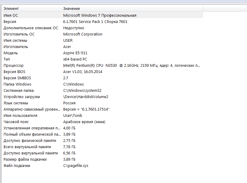

Asteroidwuk
Сообщения: 74
Сообщение #11 От 30/01/2017 06:26 цитата
Bumik, У меня точно такой ноутбук и у него есть CD-ROM. Можно любую ОС установить от ХР до 10ки .Все работает без проблем. У них че разная комплектация? На другом компе когда что то не видел то я ставил нужный драйвер чтобы увидел новый для него носитель.
  Image 2.png  25.95 КБ  Скачано: 340 раз(а)
Роман Гордеев
Сообщения: 6359
Сообщение #12 От 30/01/2017 09:45 цитата
"У меня точно такой ноутбук и у него есть CD-ROM" С чем и поздравляю браво!
Какой такой же? Их комплектаций полно: https://www.notebook-center.ru/acer_options_24235.html причем картинки в описаниях часто с приводом, а в описании "привод отсут-ет" да и по факту и че?
