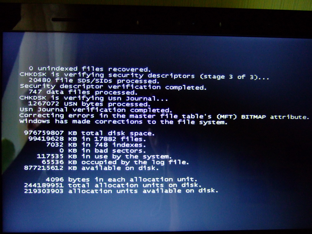

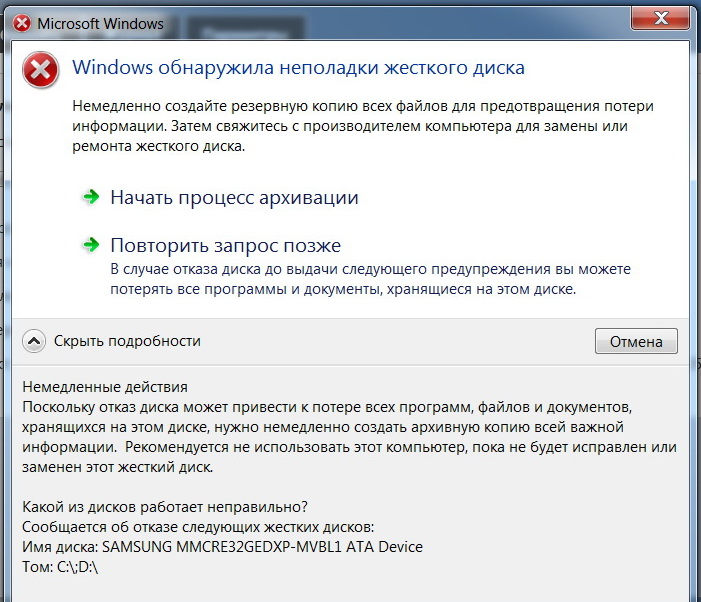

Добрый день!
Недавно примерно раз в полчаса стало появляться окно "windows обнаружила неполадки жесткого диска", скан прилагается.
Внизу на скане указан диск Самсунг SSD 32Гб, на котором стоит система. Второй диск D - HDD HGST 1Тб. Написано, что неполадки на диске С, но почему-то указаны оба раздела С и D.
Сделал проверку диска chkdsk С, плохих секторов нет.
Потом сделал проверку диска D, плохих секторов тоже 0, но в конце проверки все зависает на экране (см. фото экрана) и через несколько минут выдается повторяющаяся надпись об ошибке записи файла отчета и после этого все зависает окончательно, отключается только кнопкой выключения.
Потом включаю, выдается окно для начала проверки диска D, я отменяю проверку и далее все загружается нормально, как обычно. Но окно о неполадках появляется снова.

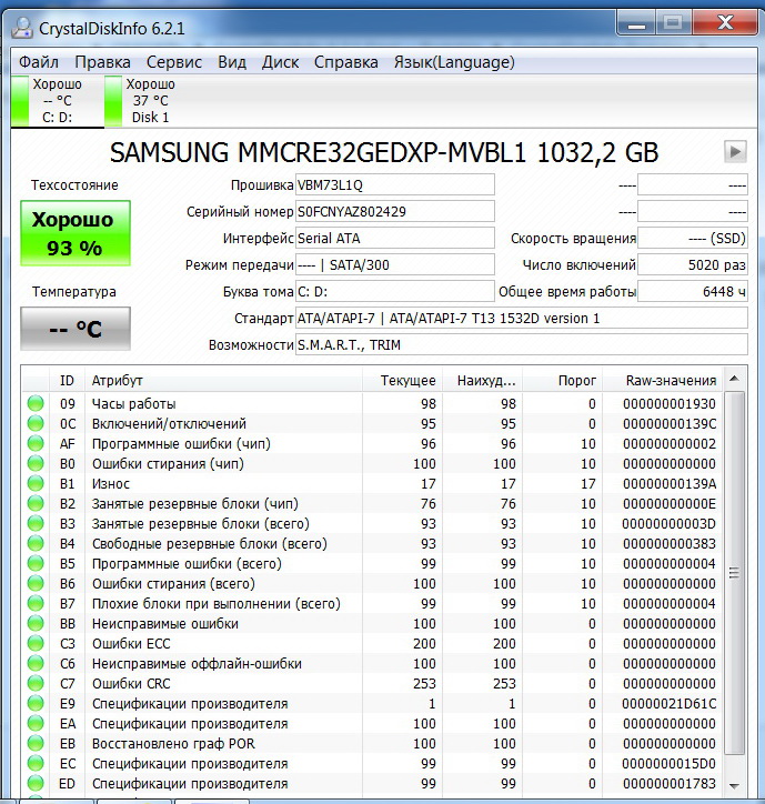

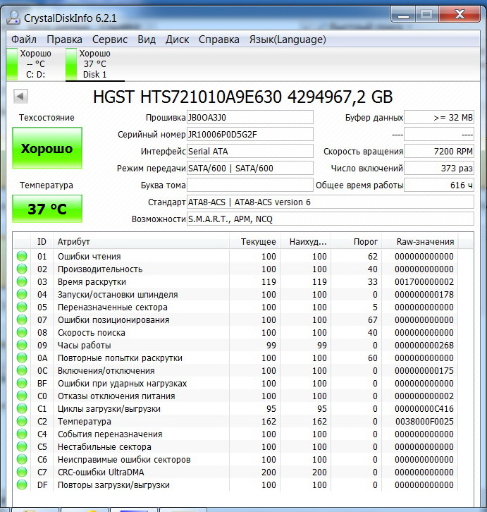

Сделал Смарт программой Кристал, прикладываю сканы для обоих дисков. Хотя эти смарты тоже не понятные, странные размеры дисков, нет температуры С...
Что происходит и что с этим делать?

Программу более адекватную примените для тестирования. Самое лучшее запустить программу с CD или стартовой флэшки.
У вас есть возможность отключить HDD, запустить виндовс без него. Похоже самсунг умер, что не удивительно, у них все компьютерные комплектующие отстой.
Возможно у вас применена технология Smart Response и из под виндовс вам диски не проверить.

FANTASTRON, у него ноутбук. SSD диск скорей всего mSATA. Примерно так как у меня на этом ноутбуке:
Только у меня SSD 128 гигабайт и виндовс туда встает без проблем, а у него 32. Маленький SSD используют типа кеша к части большого HDD. Часть от HDD отделяют и всё это работает вместе с SSD. В устройствах будет видно остатки от HDD и гибрид. Тестовые программы воспринимают гибрид неадекватно, а тут такая слабая программулька как кристалл диск, от неё нечего ждать адекватной реакции и на нормальных дисках.

Тогда грузится с лив-сиди и нормальной прогой тестировать. И я не знаю как можно проверить системный диск из под установленной на нем системы.
А смарт бывает ни о чем не говорит. Зеленые террабайтники вестерны при отличном смарте внезапно отказывали.

serzhio писал:
Почему же тогда chkdsk на С не нашел никаких проблем? Значит не совсем он "умер"? Чем лучше протестировать?
С Викторией я боюсь не справлюсь, там даже инструкцию страшно читать...
chkdsk не может тестировать поверхность системного диска. В обычном режиме она вообще диск не тестирует, она проверяет целостность файловой системы.
Если вам виктория не по плечу, то наверное надо к специалисту обращаться. MHDD с викторий одного поля ягодка, вернее виктория плагиат с MHDD.

Опять за рыбу деньги. Вам нужен загрузочный диск который стартует без Windows, а там и SMART можно посмотреть и поверхность просканировать. На SMART у ноутбучных винтов надежды мало. Он там зачастую фальшивый. То есть всегда показывает отлично, вне зависимости от состояния диска.
