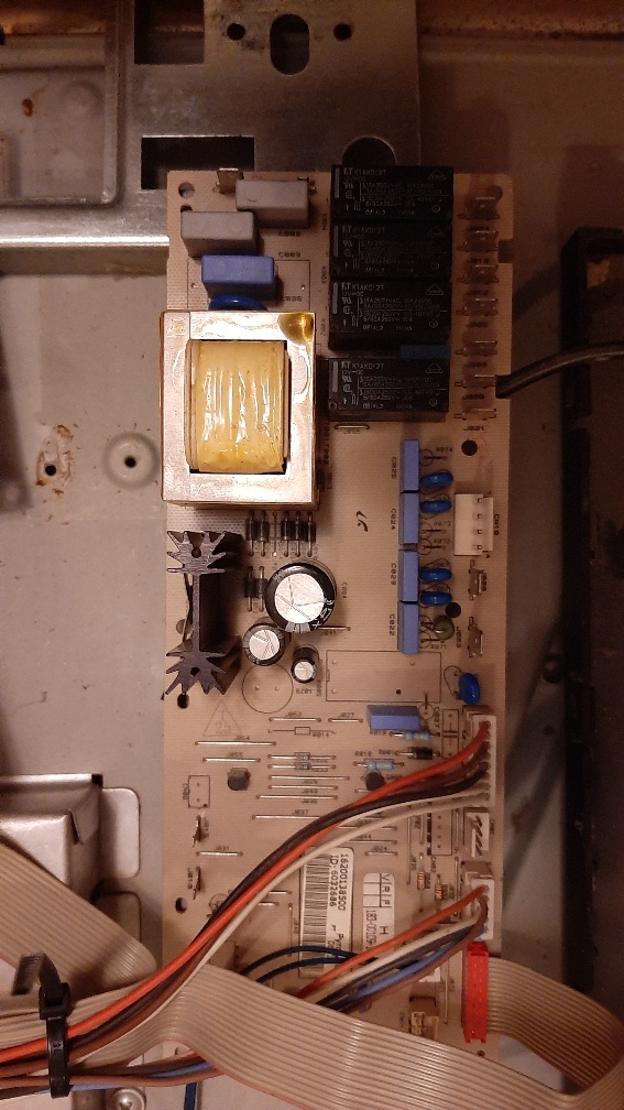

Сообщение #156 от 20/12/2022 11:39 цитата
Прошёл суперквест с ремонтом! Что бы я ещё раз вызвал мастера с Авито, ни в жизнь!
Со слов парнишки, что снимал/ставил плату, дело было в прошивке, типа "слетела". А мастер в нашей "дыре" один на весь город, поэтому были задержки и мои измочаленные нервы улыбка
Собственно пара "нубских" вопросов.
- Прошивка подразумевает выпаивание микросхемы? Или через сервисный разъём шьётся?
- Что значит прошивка слетела? Если это ПЗУ и духовка мало-мальски всё равно была жива, то о каком "слёте " прошивки может идти речь? А если пошла деградация ячеек памяти микросхемы, то этот процесс может нарастать лавинообразно, то тогда никакая прошивка не поможет. Или я что-то не понимаю? подмигивание
