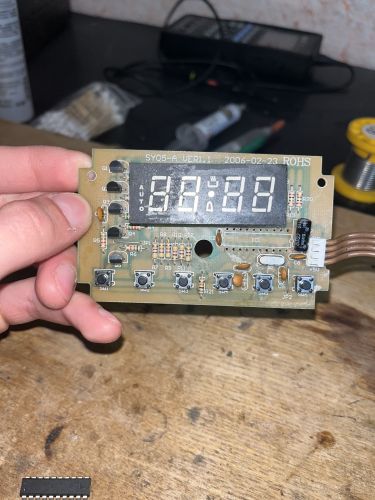

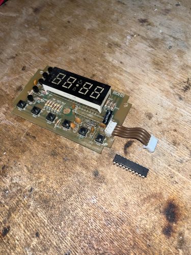

Добрый день коллеги! В ремонт привезли духовой шкаф Пирамида F85EPIX, при включение в сеть горит 0 на третьем сегменте о точка, сначала были предположения что залипла какая-то кнопка или проблем с конденсаторами на плате управления, хотя такая поломка наврятли бы дала такой эффект. Однако в ходе ремонта, опытным путем был обнаружен мертвый контроллер, если погреть феном может на секунду 5-10 запуститься и начать работать потом при остывании мерцает и опять становится в позу нуля с точкой. Помогите опознать контроллер так как на нём нет маркировок ни сверху ни снизу. Благодарю за помощь!

pembuttex, может ему просто нужен реболл?

Контроллер в DIP корпусе, я прикрепил фото, но почему-то не отображается в теме

Спасибо за подсказку, прикрепляю фото
