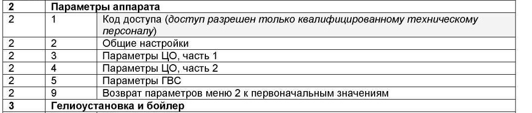

http://monitor.espec.ws/download.php?id=147759 что здесь в настройках по ГВС в параметрах 2.5 можно изменить,чтобы при команде на ГВС ,котел остался работать в СО

calinvictor, там сброс настроек! а данный апарат к стати может работать только как котел! ( без гвс )

djclyde, У автора темы написано что плата от ARISTON CLAS 24 с горячей водой.В меню 2.9 возврат на заводские настройки может производиться до пункта 2,9 :С пункта 3 возврата на заводские установки автоматически не происходят.А до пункта 2,9 отмены ГВС нет.
