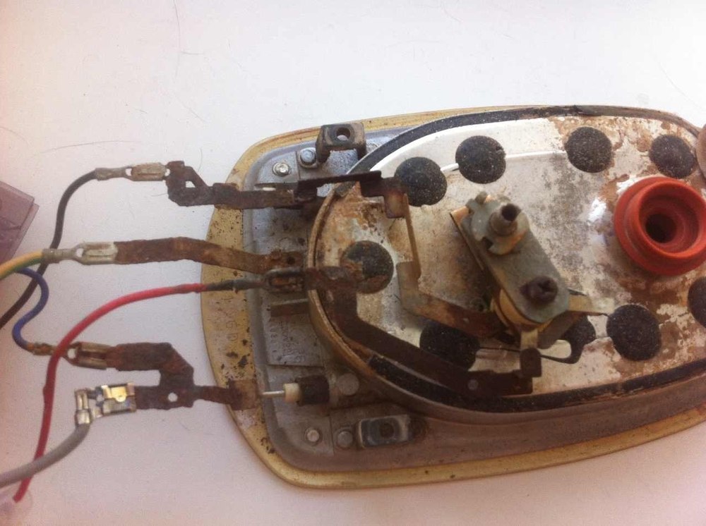

Добрый день уважаемые форумчане!
Утюг Philips GC 4320 при нагреве начало щелкать реле
(поочередно красная с оранжевой лампочкой)
Я снял заднюю крышку сильно оплавился и замыкал синий
провод от основного шнура. Я обрезал и через клеммник соединил
новый провод с хорошим контактом но ситуация не намного изменилась
все равно нагревается и срабатывает реле раз через раз.
Утюг довольно старый но очень хороший, за 5 лет эксплуатации
металлические контакты проржавели.
Очень хотелось бы починить, новый хороший утюг стоит не очень
дешево.
Реле в очень хорошем состоянии и признаков замыкания нет.
На фото это серый самый правый провод.
Заранее спасибо

kobus писал:
Если сильно хочется , то можно ... почисти контакты нулевкой .

kobus писал:
А что такое нулевка?
Наждачная бумага ... чистить контакты t-регулятора , где происходит замыкание контактов , отрезав полоску нулёвки по размеру подходящей для чистки ...

kobus писал:
Попробовал, но стало еще хуже вообще перестал греться, мигает светодиод и все
Ёшки-матрёшки , так у тебя не работает блочок автоотключения ... а ты про него промолчал . Почитай вот эту тему http://monitor.espec.ws/section39/topic154291.html и попробуй его отключить . Если не знаешь как , то лучше спроси ... с фотками .

shov244 писал:
kobus писал:
Спасибо большое! Попробовал закоротить коричневый с красным но вообще не пашет, посмотрите пожалуйста на фото (тут все по старому)

kobus писал:
Востанавливай всё на свои места , как было с завода ... дальше , зачищай красный и коричневый провода ( чтоб рядышком зачищения были ) и вместе зачистки скручивай (спаивай) их , т.е. все остается как было , только должно быть соединение между этими проводами . Да и не забудь произолировать ...

shov244 писал:
kobus писал:
Блин пробовал уже по всякому но все равно мигает и не греется утюг ((

Абдыгаппар
10/12/2013 19:46
с начало все клеммы надо пройтись надфилем для хорошего контакта
если мигает и не нагревается, то надо обойти авто-стоп.
предварительно проверив на работа-способность тэн.
