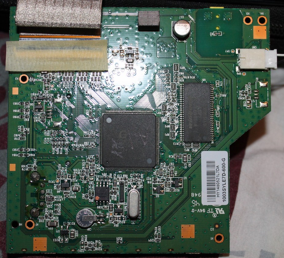

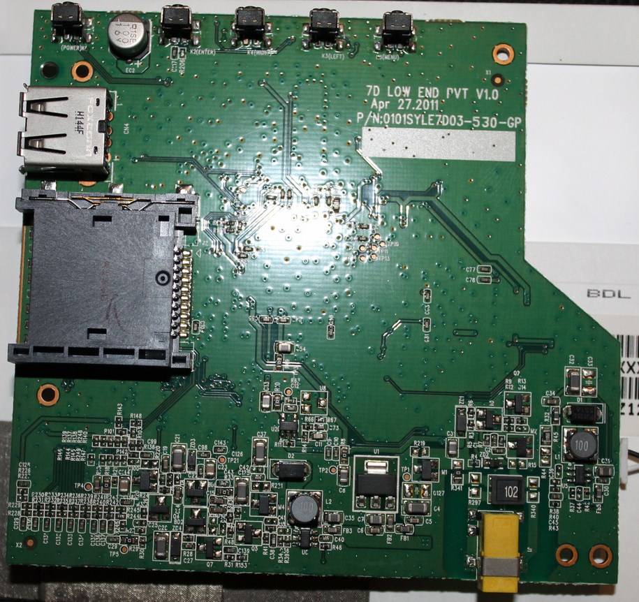

Фоторамка Sony DPF-C700 перестала работать. Была постоянно включена в режиме часов. Вчера утром проснулся, рамка не работает. Попробовал перезагрузить, результат тот-же. Проверил напряжение на плате возле штекера - 5.3 вольта. Прислушался, при включении в сеть слышится писк на плате. В каком месте трудно сказать. Электрической схемы так и не нашёл нигде. Сам с такой электроникой мало знаком, тем более без схемы. Подскажите, где и что проверить? Для наглядности прилагаю фотографии.

на ранних рамках обычно дохла лампа. после чего она уходила в даун. Тут ЛЕД, но так же подвержено случайной кончине.
Померяй напряжения на двух дросселях, на разъеме подсветки, на батарейке, если есть возможность подкинь другой БП.
вот все основные проблемы.
