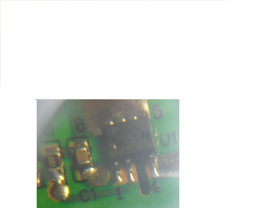

всем доброго вечера.Взорвался стабилизатор SC1117... .Корпус soic-8.Подскажите ,пожалуйста,на какое напяжение стоит здесь микросхема.

tolyanvaz
Сообщения: 24
Сообщение #3 От 17/10/2015 23:56 цитата
о каком сайте идет речь?

Сообщение #4 От 18/10/2015 00:51 цитата
tolyanvaz писал:
Сайта нет ... ну на нет и суда нет ! А по теме , фото бы и разрисовка схемы чего тама взорвалось ... а так ответ будешь ждать долго .

Сообщение #5 От 18/10/2015 09:49 цитата
зарисовал часть схемы
 Размер файла:  379.81 КБ
 Просмотрено:  2433 раз(а)

Сообщение #6 От 18/10/2015 19:52 цитата
tolyanvaz, откуда уверенность в том что "Взорвался стабилизатор SC1117... .Корпус soic-8".Если так ,то берём datasheet на стабилизатор SC1117 и по делителю вычисляем выходное напряжение.А на будущее ,надо вначале самому поиском походить по Яндексу хотя бы.И уверяю ,сразу найдётся решение(подсказка). И так пробуем "Блок питания Polaris RMC".

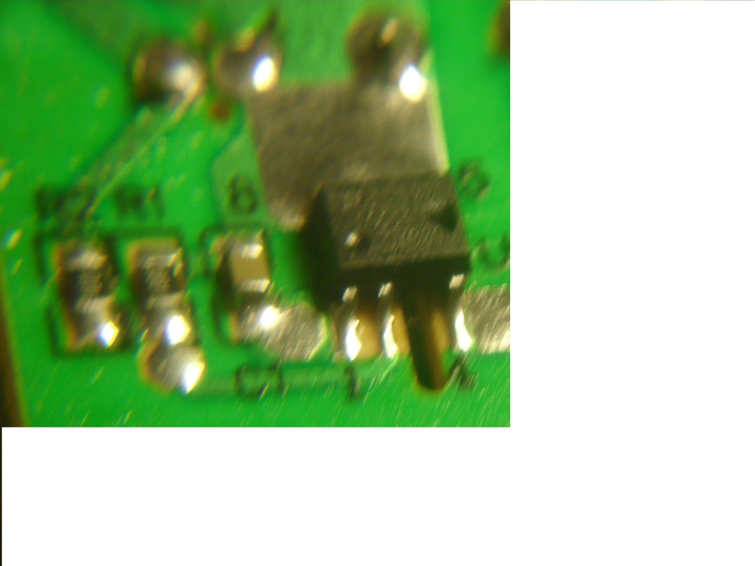

tolyanvaz
Сообщения: 24
Сообщение #8 От 20/10/2015 01:35 цитата
Уже сто раз все под лупой рассмотрел--все нарисовано и указано правильно,даташиты искал на эту микуху--в таком корпусе нет.Но у меня стоит именно такая.
 Размер файла:  212.72 КБ
 Просмотрено:  984 раз(а)
 Размер файла:  256.81 КБ
 Просмотрено:  894 раз(а)

Сообщение #9 От 20/10/2015 05:07 цитата
tolyanvaz, а что говорит поиск по просторам интернета "Блок питания Polaris RMC".?Или из за упорства ты там не был?В таком случае всё в твоих руках,и ещё одна подсказка ,есть таблица на http://remont-aud.net поищи в ней.Поверь ну не интересно давать прямую подсказку ,кода человек так уверен в своей не правоте.

Сообщение #11 От 26/10/2015 00:46 цитата
Долго,но дошло.Просмотрел видео про Polaris 0520ad,там озвучили ШИМку---МР368,по схеме очень похожа на мою,впервые сталкиваюсь с ШИМ-контроллером без трансформатора.Большое спасибо ''Ирина Слава''!!!

Сообщение #12 От 28/10/2015 19:16 цитата
Очередная загвоздка:не могу найти MP368 или аналог.Смотрел на "remont-aud" в "микросхемах БП АС-ДС"---ничего не нашлось.Искал так: Vcc-2нога,GND--ничего,FB-1нога,DRAIN-4нога,N.C.-3нога,Drv-5,6,7,8ноги(по очереди).В гугле,яндексе,поиск@майл.ру аналога не нашел,на Aliexpress в продаже нет.Может,кто подскажет мысль,где чего искать?

Сообщение #16 От 29/10/2015 18:58 цитата
Ну что-же,самооценка тоже многое значит .Так вот по таблице http://remont-aud.net ,необходимо правильно определять ноги микросхемы,и появится результат. И так набираем:1-EN/UV, 2-BP/M , 3-nc , 4-D , 5,6,7,8-S; получаем TNY.xxx
  TNY174-180.pdf  1.1 МБ  Скачано: 2013 раз(а)

Сообщение #19 От 26/12/2018 17:13 цитата
Может кому нужно будет, установил вместо SC1117 - lnk364 без всяких доработок.
http://www.dianyuan.com/upload/community/2016/01/08/1452240169-38506.pdf
https://www.mouser.com/ds/2/328/lnk362-364-3310.pdf
P.S. SC1117 начали использовать в чайниках Bork. Так что тема может быть актуальной.
