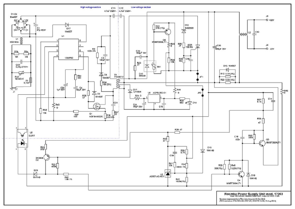

Схема тут http://ixbt.photo/?id=photo:1089220
сгорели 1200р60 , 5n60,817 , r37, r54, r38. После замены работает только на слабой нагрузке лампе 24в 4w. При токе на выходе уже в 300 ма идёт постоянный перезапуск шим. Включается и выкл раз 2 -3 сек . На блоке указан макс ток 1.25А 22 вольт . Вопрос не должно же так быть ? И как лечить все детали + резисторы проверены по 5раз.

mehanik93 писал:
- а знающие - просто меняют токовый датчик не глядя улыбка

Сообщение #4 От 13/04/2016 12:07 цитата
KRAB, R38 установлен даже 0,51 вместо 0,62Ом . Нагрузку вешаю параллельно С10 , так что как- то так.

Сначала поставь родной токовый. Добейся какой нагрузкой устойчивой работы,замеряй - запомни, напряжения на регулируемом стабилитроне далее, постепенно прибавляй нагрузку контролируя напряжения на управляющем стабилитроне, подтекать не должен, нагрузку цепляй как положено, на выход, что будет, напиши.
