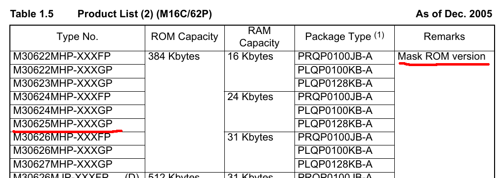

Процессор вроде где то мелькало что масочный, но в этом я не уверен, почитаю внимательно datasheet на IC2, он во вложении
  cpu.pdf  1.1 МБ  Скачано: 547 раз(а)
sersad21
Сообщения: 18
Сообщение #11 От 23/08/2015 12:43 цитата
Это процессор с "Mask ROM version"
  cpu.png  82.08 КБ  Скачано: 520 раз(а)
