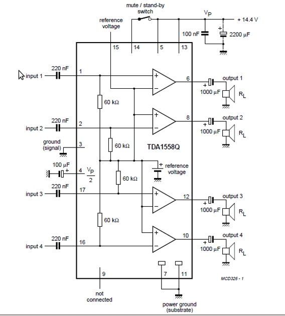

tda1558 прикрепил, звука нет, при отключении питания с сети 220 проскакивает звук.
GruVital
Не фанат форума
Сообщения: 4794
GruVital
Сообщение #7 От 13/10/2010 05:55 цитата
Seti_99, Что непонятно в схеме включения TDA1558Q?

Seti_99 писал:
Подбирай микросхему,учитывая напряжение питания[судя по емкостям на 35v] TDA 1558 может не пойти.

Сообщение #9 От 13/10/2010 06:45 цитата
Seti_99, Для полной ясности выкладывай замер напруги питания
ДОБАВЛЕНО 13/10/2010 09:22
ANATOLISTESLA писал:
Seti_99 писал:
Ну, а на выходные банки обрати внимание 16В улыбка , Выходное напряжение, как минимум может достигать 6-7,5В (половина напруги питания), запас по напряжению в 2-ва раза.

так и в чем смысл, было предлагать tda1558? Если знали что не пойдет. Питание на нее подается 20V, а в схеме включения у меня вопросов и не возникало!
GruVital
Не фанат форума
Сообщения: 4794
GruVital
Сообщение #11 От 13/10/2010 10:39 цитата
Seti_99 писал:
Предложили, как более доступный вариант замены! Напруга отсечки TDA1558 до 18В
Seti_99 писал:
Почему мы только сейчас узнаем о напруге? Это должно было быть в первом твоем посте! Здесь ясновидящих и экстрасенсов нет!

Так там фото прекрасно видно, что конденсаторы по 35В можно и догадаться что там не 12В. Если бы 12В стояло тогда конденсаторы на 16В или 25В стояли. Может TDA 8947J подойдет? Только с Mode1 и Mode2 не совсем ясно как включать.
GruVital
Не фанат форума
Сообщения: 4794
GruVital
Сообщение #13 От 14/10/2010 09:38 цитата
Seti_99 писал:
Пойдет. Используется как трехканальный УМЗЧ! Хотя тебе три канала и нужно! Вот кусочек схемы на этой микросхеме.
