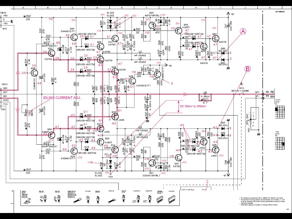

В ремонте данный аппарат. Сгорели все силовые транзисторы и мосфеты (в БП и УМ). После замены саб. заработал. При проверке режимов работы полупроводников обнаружилось:
1. Невозможность настроить напряжения 50-250 мВ. в действительности 0мВ. и не регулируется.
2. Режимы транзисторов (Q2A, Q1A, Q4C, Q23, Q25) не соответствуют сервис мануалу.
на всех электродах этих элементов примерно 110 Вольт.
Q2A и Q1A целые (правда они Китай). Проверил на плате без Q2A и Q1A сопротивление между пятаками коллектор и база мультиметром, бесконечность, между коллектором и эмиттером 100ком.
Все транзисторы проверены. На диодах D12, D13 (анод(-110в), катод (-5,2в)). На диодах D22, D23(анод(-110в), катод (-110в)), D24,D25 (анод(-110в), катод 0в).
Измерения проводил относительно общей точки (катод D24,25)
Хотелось бы знать, что не так.

Ну понятно, что если Q23 и Q25 не пробиты (как утверждает автор), то полностью открыты. Отсюда можно и начинать осмысленный поиск неисправности.
