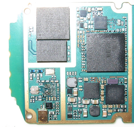

akak
Сообщения: 91
akak
Сообщение #25 От 11/03/2011 22:14 цитата
Телефон еще живой, а вот BTFM-у - этот самый, пиндец. подшучивать, дразнить
Отошел с мясом, были окислы, а проблема как была, так и осталась...
Моргаем три раза и до свидания. Все напряжения завышены по сравнению с указанными в мануале:
VCORE=1,66V
VIO=2,5
VDRAM=2,3
VPERX=1,5
VR1=3,1
VBAT=4,9
Оторвал...
