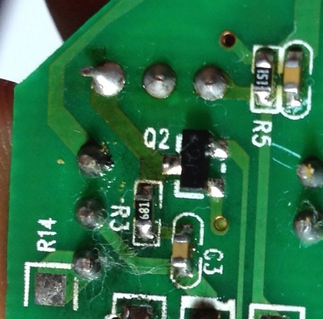

Доброго времени суток. На плате зарядного устройства разлетелся транзистор- обозначен как Q2, помогите его опознать или найти аналог.(фото прилагаю)

R4 тоже поджарен,и диод D6 надо проверить.Транзистор скорее всего простой низковольтный ВС847 или ВС857,только надо разобратся по схеме какой проводимости..

99% , после замены он снова грохнется, с уводом в аут любимого телефона.

и кондеры сменить, только брать их не из родного, из родного разве что корпус и провод можно взять
пс или это после грозы приключилось?
