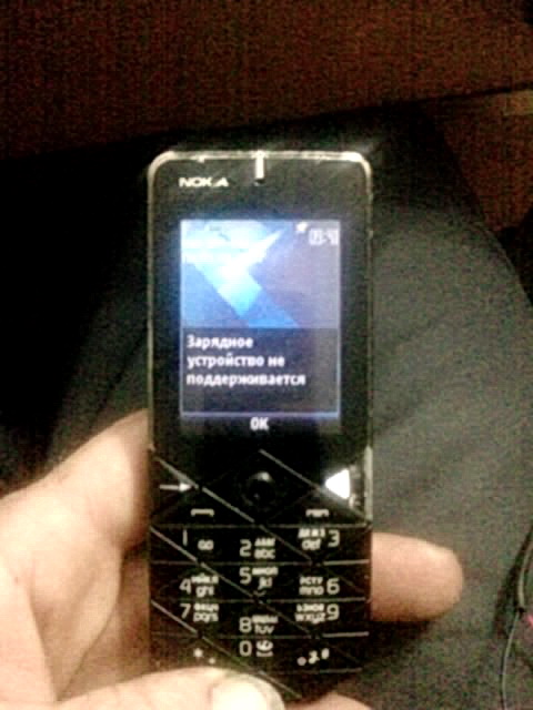

Владелец утверждает,что телефон не падал и не плавал.При подключении зарядника выдаёт сообщение"ЗАРЯДНОЕ УСРОЙСТВО НЕ ПОДДЕРЖИВАЕТСЯ".

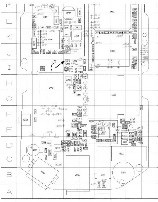

ща схемки нет под рукой,есть там терморезистор BTemp на 47КОм,его поменяй

Попробую найти схему,но всё же сбрось если найдёшь.

http://archive.espec.ws/section490/file19712.html
ДОБАВЛЕНО 25/02/2011 23:12
на 3-ей странице схемы

R2071?

Сообщение #6 От 25/02/2011 23:02 цитата
он самый улыбка

Сообщение #7 От 26/02/2011 13:34 цитата
Точнее не бывает,выпаял,проверил-150 Ом.Впаял новый-пошла зарядка.Спасибо большое.Тема закрыта.Решено.
