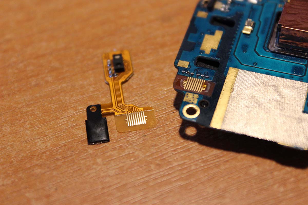

Есть телефон, у него оторвалась кнопка блокировки, ну я телефон разобрал, полностью отклеил шлейф, сейчас пришел новый, теперь думаю, как сделать его? Как его приклеить, что б работало все? сумашествие
Сначала подумал на токопроводящий клей, но тогда все контакты будут смыкаться... недовольство, огорчение

Нашел в инете, что можно использовать каптоновый скотч.
Хочу спросить у вас, поможет ли он в моей ситуации?

Да запаять их друг к другу и делов то

Или ищите скотч двухсторонний с Z-проводимостью.

Пару раз делал после "умельцев", всегда пайкой-хороший флюс+хороший паяльник для миниработ+сильное увеличение.

Только отдал такой же с жужжащей камерой, тряску которой решил...механически). Помимо всего прочего были трещины: на шлейфе кнопок громкости, на шлейфе кнопки включения, на шлейфе под держатель сим-карты(который был бережливо спрятан "гениальным" разработчиком под экраном), на шлейфе батареи. Качество шлейфов "на высоте", впрочем как и крышки с камерой. Восстанавливал все проводами от наушников. Не долго думая, два проводка с изоляцией от кнопки вкл., подпаиваются, снимается скотч, подпаиваются к плате, сверху обратно скотч. Все, вроде несложно.

А если готовый целый пришел шлейф, еще проще, клеить ничего не надо, пайкой к плате, сверху обычный скотч, как было.
