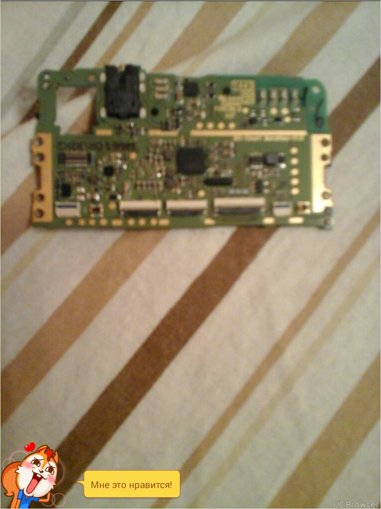

возможно и так, добавил фото платы проверял место где греется факсовой бумагой

это не контроллер питания.Контроллер питания по середине платы стоит.Это более похоже на контроллер тача или блютус\вай фай(маловероятно).
Можно скинуть на время тел должен стартонуть или определиться по усб(хотя бы в режиме загрузчика).Как то так

n max, я подключаю плату к батарее и сразу идёт нагрев в указанном месте на нажатие на кнопку не реагирует
Сообщения: 17862
Сообщение #8 От 30/10/2014 13:10 цитата
Напишите все надписи на этой сткляшке подумаем что это за зверь

Всё что увидите на предмете означенном вами красным цветом.Или сфотайте его через усб микроскоп(если есть таковое)или через мобилу с автофокусом+оптический микроскоп.Возможны варианты

Контроллер зарядки bq27425. Встречается также в Samsung S6500,S7500,S5620
Купить можно на али.

Подскажите пожалуйста маркировку микросхемы, которая находится около контроллера зарядки bq27425 , ближе к коннектору фронтальной камеры - 20 пин.. После удаления этой микросхемы телефон стал включаться, но зарядки нет, хотя индикация присутствует.

Докладаю, вдруг еще кому пригодится...Это BQ24159. На Али они есть только у одного продавца партией в 3 штуки.
