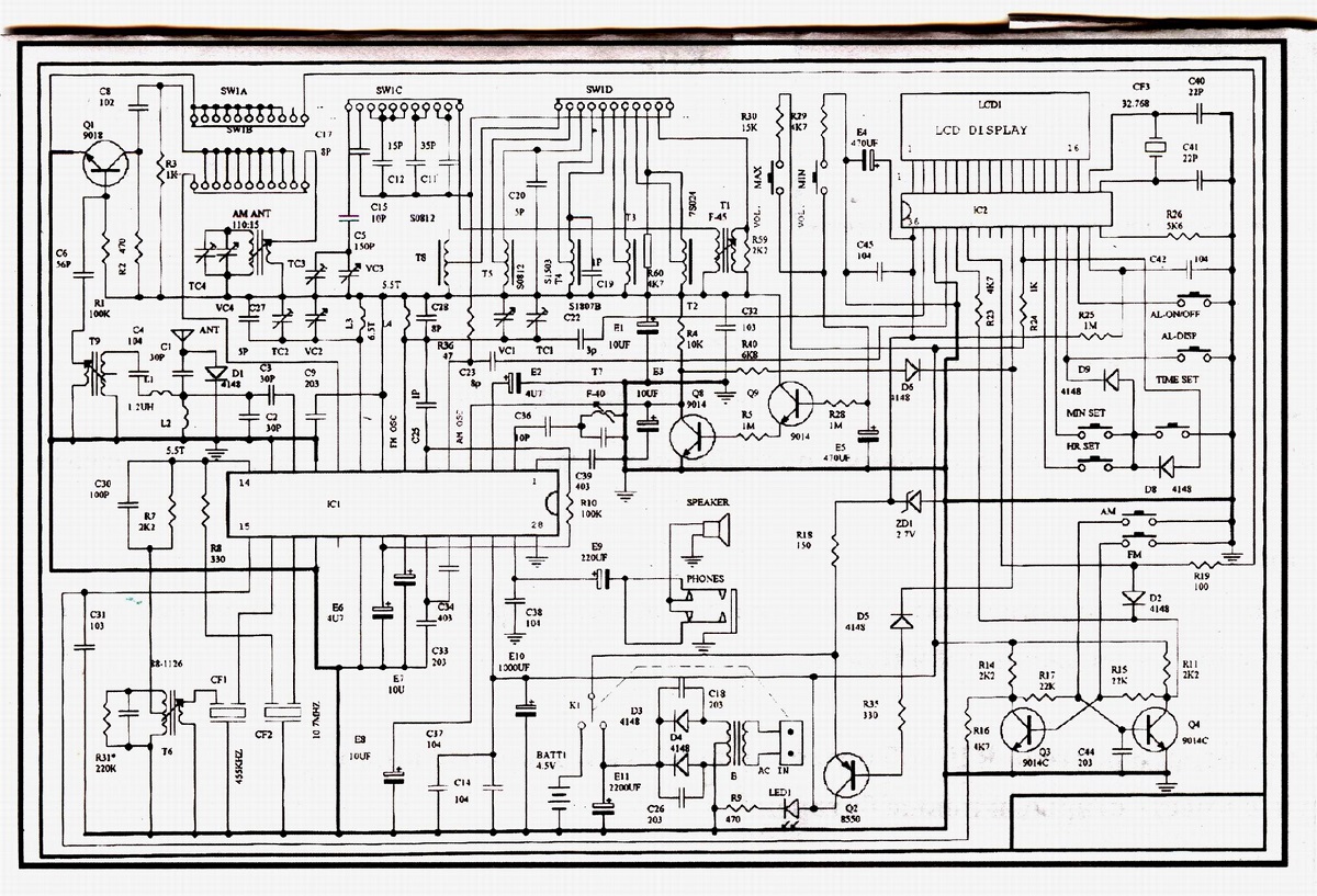

Цепочка Q8,Q9, R5,R28,C5 выпоял и протестировал дефектов не обнаружено. Подача питания на транзисторы стабильно. Не могу понять, почему меняется напряжение регулировки громкости на ИС ножка №4? Проблема в самой микросхеме или в цепи управления громкости?

кнопки - срань на ПП в виде флюса - запоминающие конденсаторы
если не понял ЧТО с этим делать - к мастеру

СПС! После промывки спиртом платы управления и основной платы с цепями поддержки напряжения ИС, громкость стабилизировалась. Визуально плата чистая была. Не мог подумать, что что-то пролито на ней.

У меня партия 20 штук. Не всем промывка помогает. Удаление Е3, видимо утечка у него. О новых казусах подобной неисправности отпешусь. Если кому надо скину схемы на все типы массонов.

Эта срань со стороны деталей, пришлось выпаивать цепочку управления звуком и промывать не только плату но и сами детали. Вся партия в работе. Тема закрыта.
