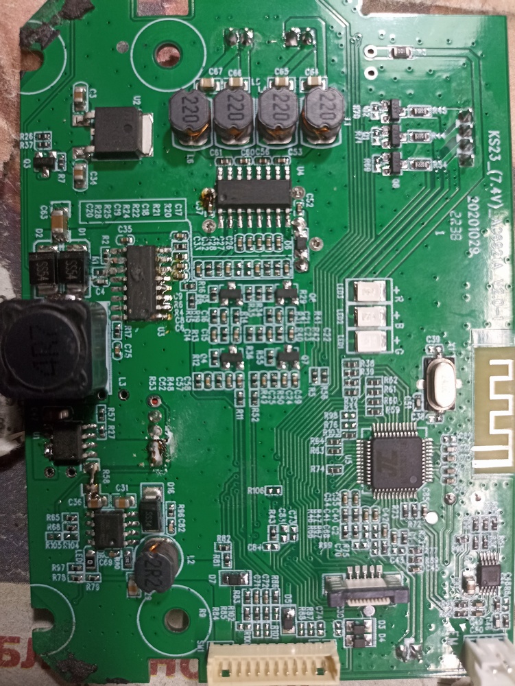

Принесли на ремонт после многоразовых падений на землю.( со слов владельца) улыбка
Ну как обычно сначала сами поковырялись, но не сильно.
Выгорела микросхема DC-DC преобразователя. Может кто сталкивался, что за чудо там стоит?
И какое напряжение на выходе должно быть?
Фотки платы:

Вызванивай, по питанию чего стоит?
Если аккумулятора, то повышайка 5в-8,4в.
ew8cw
Сообщения: 7
Сообщение #3 От 15/09/2023 15:11 цитата
питание от АКБ 8,4 вольта . Электролиты стоят на 25в.
rommo
Сообщения: 821
rommo
Сообщение #4 От 15/09/2023 15:12 цитата
Судя по перемычке 2,5мм провода вместо R58, ловить там нечего)))) это dc-dc понижайка по питалову контроллера)))
ew8cw
Сообщения: 7
Сообщение #5 От 15/09/2023 16:45 цитата
неа ,это питание УНЧ. повышающий преобразователь. А резистор R58 похоже был с рарядки на АКБ.
Сообщения: 17861
Сообщение #6 От 15/09/2023 23:16 цитата
ew8cw писал:
Если питание от усб,а акуммов 2 банки 8.4 то это повышайка с контроллером заряда.
Аналог хрен найдёшь.Выход ставить ВМС 2С и повышайку на каком нибудь лм2576 в принципе работать будет.Понятно что колхоз но можно сделать из подручных средств доступных в местных магазинах радиохлама.
whiterr
Сообщение #7 От 19/01/2024 14:56 цитата
Там стоит DC-DC повышающий конвертер CS5038E, вдруг кому пригодится.

Выше ведь уже имеется ответ: CS5038E. Если написавший не соврал.
Такой контроллер заряда менять приходилось, ему требуется усиленный отбор тепла с "thermal pad" и другой стороны платы. Особенно в стадии заряда CV.

AzLog, у него 8 пиновый.
AzLog
Сообщения: 144
Сообщение #14 От 05/06/2024 10:20 цитата
Да, зря понадеялся на память...
Там смонтирована вроде бы CS5080E (sop-8), и именно её я подразумевал выше.

всем спасибо за помощь, заказал контроллер с алика. клиенты готовы ремонтировать
