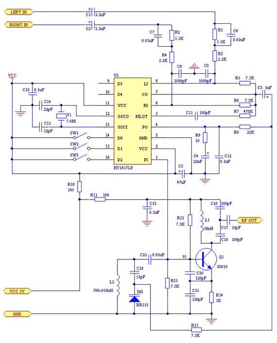

Внезапно громкость упала до едва слышного...
Но файлы воспроизводит. Никто не ковырял?
Там есть и линейный вход, с него тоже нет сигнала.
На рядом расположенную микруху (HY1417LP) ничего не нашел.
Как понимаю, что-то с ней, ведь она является "передатчиком", на этой-же плате гнездо линейного входа, а на второй плате только цифровая MP3 часть.

Тоже искал, нашел только на это (может поможет чем):
http://www.hyictek.com/files/pic/200621317825.gif
http://www.hyictek.com/files/pic/200621317236.gif

Вторая как раз в тему! Спасибо, завтра буду ковырять!
Возвращаюсь к теме. Починить не удалось, микруха виновата, а схемку прилагаю.
  Дигма-2.JPG  50.18 КБ  Скачано: 1976 раз(а)
