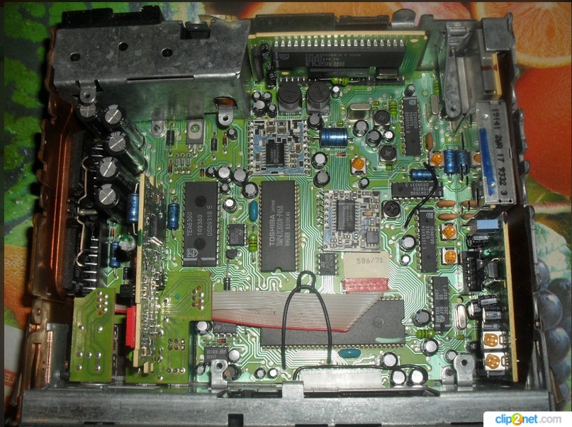

Всем доброго времени суток.
Неделю назад прикупил на блошином рынке выше обозначенную магнитолу. Как утверждал хозяин, рабочую.
Принес домой, включаю. Магнитола заблокирована. Пишет safe 2. Пролопатив темы по раскодировке, пришел к выводу, что забит счетчик попыток ввода кода.
Память в магнитолле X24C04p и Х24С02ав.
также вычитал, что есть некотрый программатор "хамелеон", к которому можно спаять простой программатор, или же шить им напрямую через LPT порт, правда самого программатора в сети для скачивания не нашел.В связи с этим вопрос, возможно ли таким образом раскодировать эту магнитолу, и не поделиться ли кто программатором ?
Понимаю, что могу совсем убить магнитолу, но терять уже и так нечего, без кода это не магнитола а металлом, с которого можно вытащить максимум тюнер.
В общем, у кого будут какие мысли в данной ситуации ?
Всем большое спасибо за внимание.

програматор стоит в десятки раз болше твоего мафона.да там 24+24 и код там уж больно зашифрованый подмигивание

http://kr0.ru/gamma3.html
там одной фотки не хватает добавлю
Всё это работает сам пользовался не раз.

Ну спаяешь ты программатор, ну прочитаешь еепром, ну обнулишь счётчик..
Магнитола скажет Хочу код.. и вот тут самое интересное
http://codedradio.info/?i=bn&st=GAMMA+3
Ё-ма-ё - он в процессоре.. и ё-ма-ё никто не знает алгоритм вычисления кода..
Вывод: не надо никаких программаторов..
Поставь на отстой и воспользуйся универсальным генератором кода - это ПЕРЕБОР.. улыбка

Lensmen, перебор не катит, магнитола после нескольких попыток ввода блокируется на несколько дней. Ввода кода больше нет.

Это решит проблему.
http://eldigi.ru/site/programmators/13.php

Не слушай никого .Только перебор.

"хамелеон" поможет обнулить счетчик попыток и сам найдет код. Затрат никаких, кроме время и светлой головы. До сих пор им пользуюс, хотя он морально устарел. смех

Топикстартеру-вы хоть вникали в принцип работы переборщика?работает как правило 100%(сам делал около 20-30 таких гамнитол)лет эдак 10-15назад.Алгоритм такой - в шину дается команда типа код 0001 и подтверждается,если код валидный то срабатывает мех кассеты и переборщик останавливается .Если же код не тот -то посылается команда на сброс счетчика и пробутся код 0002 и так по кругу до 2000...Удачи

Еще и временную скважность нужно выбрать ,чтобы успевала обратная связь с лентопротягом.
ДОБАВЛЕНО 05/09/2014 18:38
Да и счетчик попыток поправить.

...а вильям сможет ???
пардон по поднятию темы...
коллекционирую такого рода технику, восстанавливаю и ставлю на полочку для потомков...
восстановил гамму а запустить не могу...
...с паяльником дружу
по этой ссылке нет схемы адаптера(пустая рамка)...
...вот, что ещё попалось...
получается и программатор не надо
напрямую к лпт порту...
