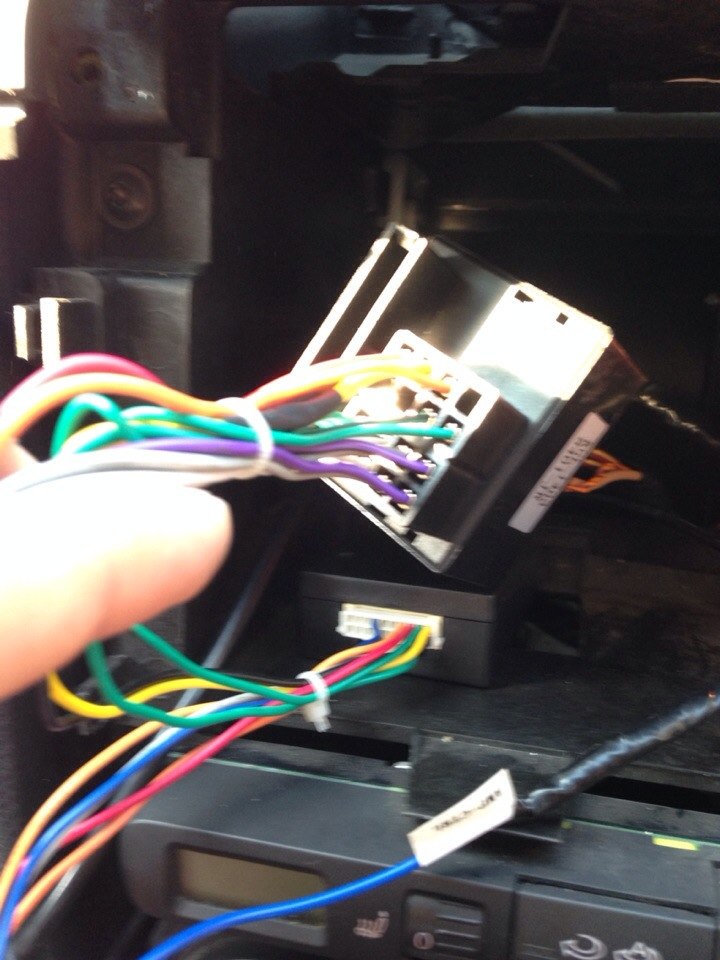

Заказал автомагнитолы из китая на VW jetta 5 в замену штатной. Пришла Качество звучания очень порадовало, да и скорость работы. Но образовалась одна проблема. Если выключить магнитолу усилители на Сабвуферы и колонки не отключаются. На включенной и выключенной магнитоле на выходе провода +12В. Еще заметил когда первый раз подключаешь магнитолу к разъему она загружается секунд 30 загружается, но если выключить с кнопки, и снова включить появляется рабочий стол мгновенно, то есть как переходит в ждущий режим. Да и когда вытаскиваешь ключ не отключается как штатная.
Ссылка на магнитолу:
http://ru.aliexpress.com/item/HOT-Auto-Car-DVD-for-VW-Golf-Jetta-Tiguan-Passat-Polo-Seat-Leon-Superb-GPS-Android/1798334853.html

Ну а что вы хотели с китайской балалайки.Скорее всего синий проводок к плюсу припаян.

По отзывам люд писали хорошая, да и так по работе и звучанию нареканий нет. Ну а может кто то сталкивался почему не отключается а переходит в ждущий режим, хотя пишет выключение?

bichovan, АСС как подключен?

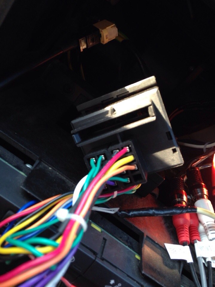

Ищите ошибки в подключении.

Подключаю через стандартный переходник. Фото прикрепил. Вот еще вопрос. На разъеме питания 5 проводов, то есть стандартных желтый красный черный, и плюс два зеленых тонких. В штатной магнитоле они напрямую подсоединялись, а здесь через CAN BUS ADAPTER. Напряжение как на стандартной магнитоле так и на новой на желтом проводе и красном присутствует постоянно. Получается магнитола выключается через CAN?
