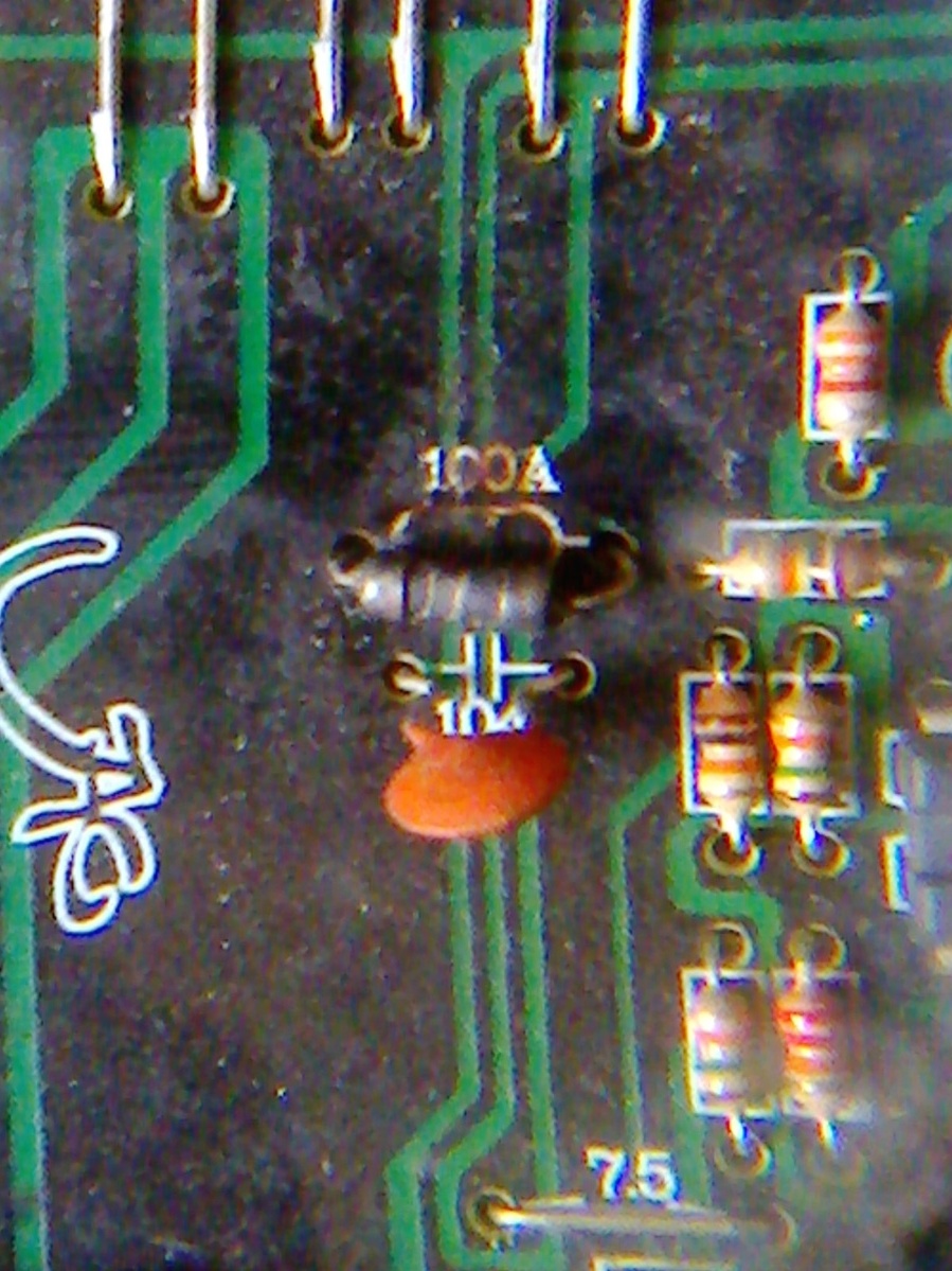

резистор какого номинала? интересует маркировка 100А

Хотя бы указали в каком аппарате стоит? Судя по тому что указаны номиналы других элементов, можно предположить что резистор на 100 Ом. Либо проследить на какую ножку микры идёт этот резистор и посмотреть шит на микру.

в том то и дело что можно только предположить,может 10 ом, буква А допуск

Не ответил на мой вопрос. На какую ножку идёт резистор?

он идет с минуса аккумулятора на половину ножек через другие детали,и на трансформатор, и на выход динамиков

Ну так открой шит и посмотри. ты так и не написал ни название аппарат, ни модель, а хочешь чтобы тебе помогли.

RIOT R1008M
я хочу узнать обозначение 100А

В даташите на микросхему это сопротивление 100 Ом

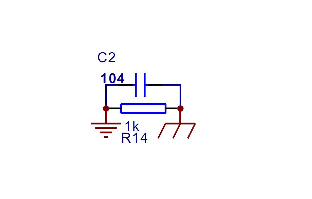

Проанализируйте схемки китайских унч похожих,и вы увидите нечто подобное.

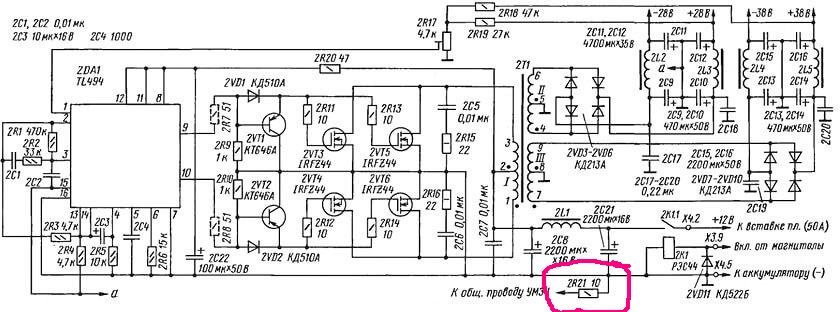

вероятнее всего это oн
хотел бы за маркировку (100A) где то посмотреть
в любом случае всем спасибо за помощь
