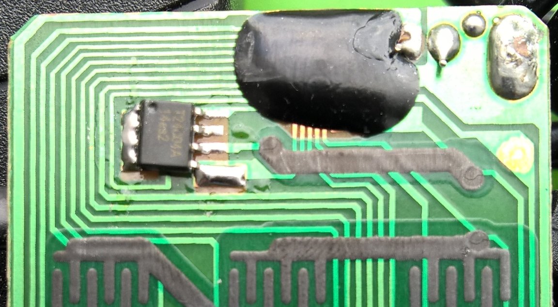

maxcrazy
23/05/2016 11:49
Как править прошивку для ПЗУ? Есть образцы, чтобы скачать?
Открыл GAL LM-P001, микросхема залита компаундом (см. фото). Это тоже самое примерно?
http://monitor.espec.ws/download.php?id=163852
