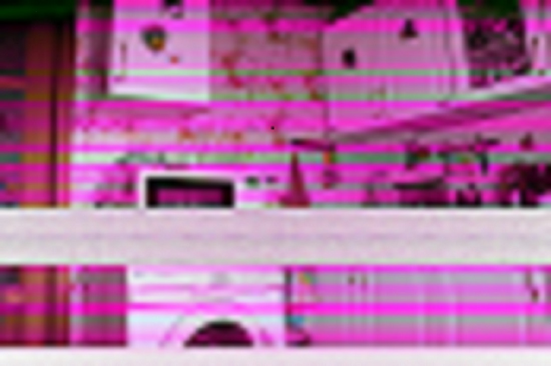

съемка видео была? с начала заполосил красными и белыми линиями, а потом завис?
от перегрева отваливается BGA чип АЦП, помогает пропайка этого чипа

Купили дочке на выпускной фотоаппарат Canon 70 d. После видеосъемки Canon 70d дисплей заплыл розовым пурпурным цветом нагрелся корпус. После остывания работал еще месяца два нормально. Сейчас дисплей заполосил розовыми и белыми линиями слегка негативит.Помогите разобраться. Сам телемастер. но опыта по ремонту фотоаппаратов нет. В сервисе без диагностики сказали купите другой фотоаппарат!
  IMG_6344-3.jpg  144.79 КБ  Скачано: 545 раз(а)

иколай, что же это за сервис такой? а касательно неисправности вашего аппарата я писал выше.
