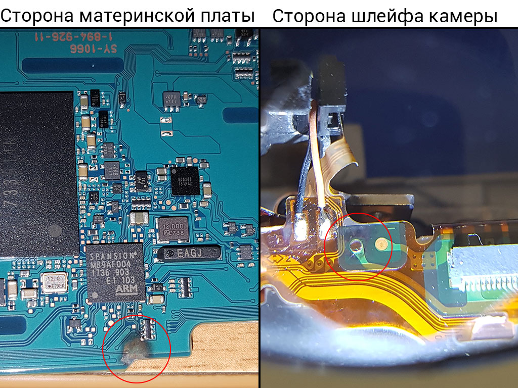

Добрый день всем мастерам и участникам форума,
произошло странное происшествие с камерой, после видео она перестала работать. Полностью нет признаков жизни, на самом аппарате имеется 2 светодиодных индикатора для ошибок, но они тоже молчали.
Так как мне казалось что аппарат ещё на гарантии, был отправлен к Сони, но оказалось у него 3 недели как окончилась гарантия. В любом случае оплатил проверку и приговорили плату на смену.
Когда вернули, то я решил сам проверить что с ним не так, разобрав корпус (при разборке обнаружил что не хватает 2х винтов крепления корпуса с низу-важный момент) я обнаружил что с обратной стороны материнской платы есть явные следы возгорания:
Самое интересное что винт я тоже нашёл в этом районе, смог ли он закоротить или это в сервисе Сони недособрали, останется мистикой.
После очистки, я проверил тестером боковые ножки микроюсби материнской платы и они оказались в замыкании, что даёт понять что есть проблемы в этой части. Проверка делалась после того как я отсоединил все шлейфы платы.
Само возгорание почти не задело плату (ниже есть линк на скан копию в хорошем разрешении) и оно явно произошло на шлейфе (такой Mounted C.board St-1035 ) который сам по себе уже имеет разные компоненты которые могли пострадать.
Хотелось бы узнать мнение мастеров, стоит ли заказывать новую материнскую плату, попытаться восстановить нынешнюю и самое главное, разве это не логично чти и сам шлейфплата пострадал?

При осмотре термокамерой телефона, во время подключения кабеля 5в в microusb, обнаружил что греется эта зона, почти точно, этот чип (к сожалению у S60 не высокое разрешение термокамеры, закрывая пластмассовой карточкой определял).
Это контроль питания (красный) который отвечает за питания выход hdmi и ЧРВ. Самое странное что за контроль microusb должен отвечать следующий "брат" 8072PN (синий). Если чип bga то как его можно проверить? эти открытые выходы(зелёные), от него?

Появились притенении к такому конденсатору 22UF, 10V
Если проверяю его прозвонкой, он замыкается с обоих сторон на землю.
так же пометил зону нагревания, с главным подозреваемым ic5200

Благодаря даташиту можно много чего понять, например проследить как произошла электродуга через конденсатор вспышки (78u/330в) в пятачки которые созданы для разряда конденсатора перед разборочной работой.
А что это значит, мне не понятно, сломался ли сам конденсатор либо какова причина его "разряда".
Так же предохранитель номер 6, тоже не прозванивается, а он отвечает за "UNREG_ACC" который уходит на этот шлейф.

В конце, как и изначально предполагалось вышел из строя преобразователь dc/dc(ic5200), после его замены плата начала правильно работать и подавать рабочие токи по плате.
Только остаются вопрос по конденсатору вспышки, почему он пробил свои разрядные "пятачки"? Так как не знаю стоит ли обратно ставить плату или менять ещё и конденсатор и плату его управления?
Или при выхода из строя преобразователь dc/dc, это нормально что "так пробило"?
пс:есть ещё подозрения что в Техцентре Сони могли не правильно разрядить плату и она так замкнула, так как они первые открыли плату

Silvano, Больше похоже, что не разрядили, а случайно замкнули пятаки между собой или задели отверткой . ну или как вариант, при снятии экрана коротнули.
