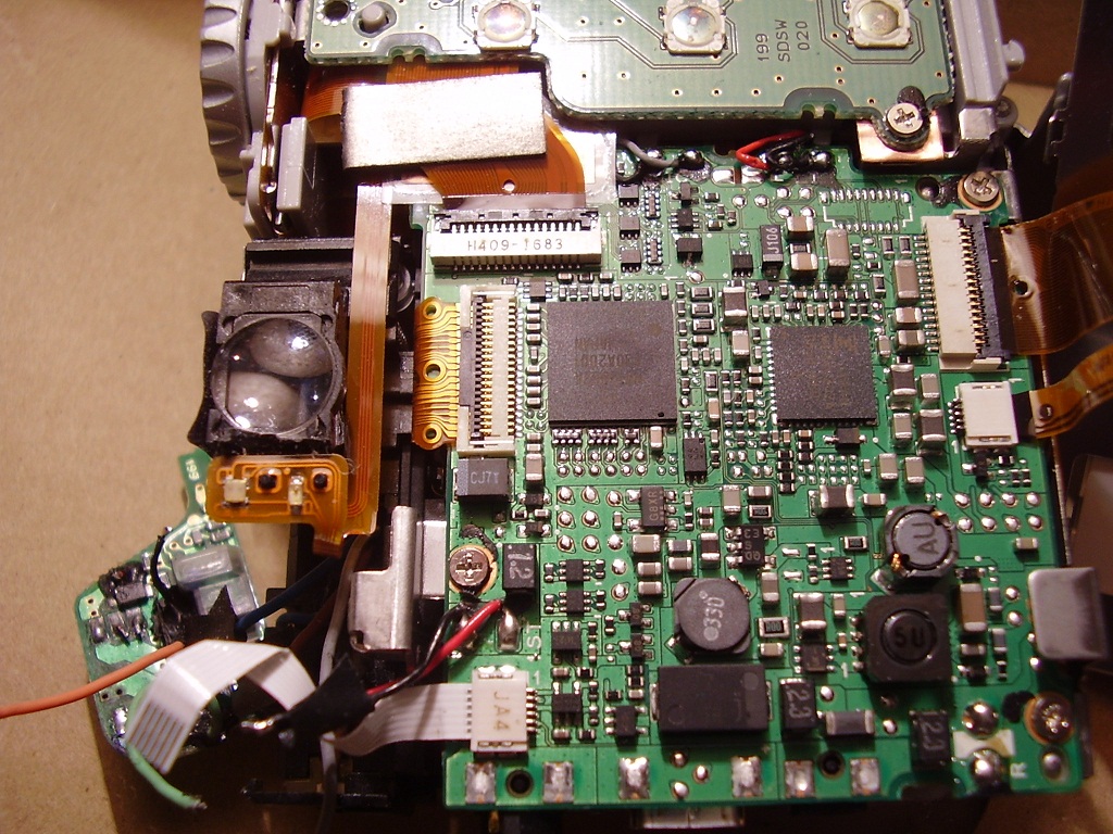

Имеем :
камера Сanon PowerShot A 530 - работает всё, кроме вспышки
камера Сanon PowerShot A 410 - делает снимок(1), при этом зависает, желтый диод горит не гаснет, экран светит белым.
камера Сanon PowerShot A 70 - не включается, что с ней - ХЗ
История:
Есть А530, с нерабочей вспышкой.
При съемке с вкл. всп-ой мигает значек заряда (молния) и не делает снимок.
На конденсаторе - ничего.
Сам кондер целый - от другого фота заряж-ся .
Опыт ремонта небольшой по электронике есть...Фотики не ремонтировал.
По слухам, от знакомых(гуглить не догадался),
дело было в якобы неисправном конденсаторе.Меняешь его, и все работает.Купил подобный кондёр, разобрал камеру.
Плата вспышки на 530 отдельная, кондёр внешне цел и не попухший, как это быват на матерях ПК.
При включении камеры - На конденсаторе - ничего, не заряжается. Коненсатор менял на подобный, эффекта нет недовольство, огорчение

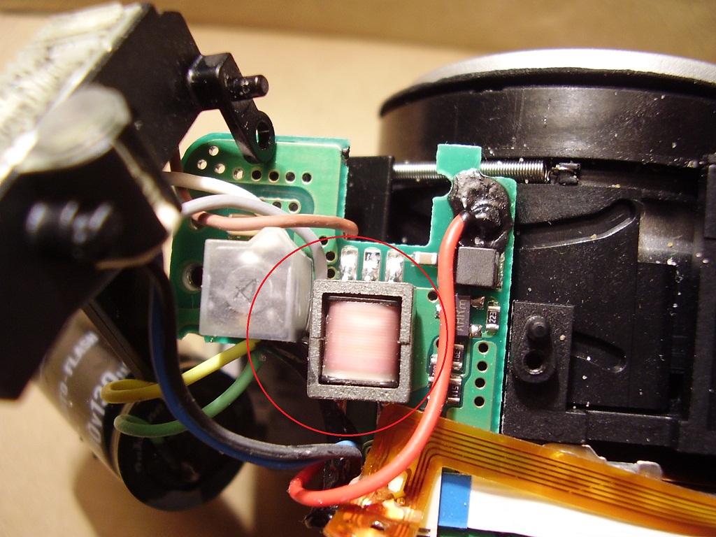

0днако на плате был элемент, проволочная катушка, с 2-мя контактами с одной стороны, и тремя со второй(фото).Элемент был покрыт белым(окислился?)
Я подумал, что дело в нем, его надо менять.0тпаять красиво не получилось недовольство, огорчение , элемент безвовзвратно погиб.
Однако при его осмотре мною замечено, что средний контакт(там где их 3) никуда не ведёт,
а только в пластмаску в корпус.(ТАК ЛИ ЭТО ?? - ответтье плз, кто знает, и вообще что это такое)
Дальше больше. Как мне думалось, все дело в замене этой злополучной катушки.Незадорого
мною был куплен полностью рабочий! А410. 0н подвергся разборке и распйаке. При этом, - вот они,
грабли - камера пару- троку раз хорошо лупанула меня током.Понятно, что из конденсатора.
Я, не зная что к чему, закоротил его отверткой.Искры посыпались.Аккуратно выпаял из А410 катушку,
но !!! средняя ножка опять отвалилась недовольство, огорчение Припаял её в А530, уже без средней ножки, вспышка не заработала.
поставил обратно в А410, включил - результат белый экран, делает один кадр и зависает с горящим желтым светодиодом.
Выводы:
1.Все-таки последовательность "эксперимент -> 3.14здец -> чтение документации" даже из толковых админов тяжело выбить.
2.прочитал про устройство разряда конденсатора, полезнаяч штука, спасибо !!
3.Учить матчать, сказал мне внутренний голос.Прогуглив,я натолкнулся на форум, статью про ремонт вспышки
Приобрёл невключающися, но по словам хозяев и по внешнему виду А 70, не бывавший в воде.
Вспышечные элементы на вид целые.
Вопросы -
1. Что это за катушка, какова её функция, как она работает, особенно её средний контакт.
2. Где на плате А530 могут быть предохранители, я не нашёл там элелметов T и L.
3. Где на плате а70 могут быть предохранители, элелметов T и L тоже не видно.
4. Лечится ли А410, - экран , и его общая работоспособность?
Фото прилагаю.

катушка с 5-ю контактами

Сообщение #2 От 22/02/2012 21:10 цитата
DeepCaver, солидный опус,обстоятельный браво!
1.Катушка-повышающий тр-р для заряда конденсатора вспышки,средний вывод может и не использоваться,отстань от него.
2.Предохранители вот.
По А410 скажу,что убил ты его,когда конденсатор отвёрткой разрядил.Экран не причём,это следствие убитой разрядом электроники.

Трансформатор не наоботот запаял?Предохранитель не просто так оборвапся.Транзистор(на твоём фото под красным проводом) целый?Между трансформатором и конденсатором стоит диод-целый?Сам трансформатор как звонится?

трансформатор припаял однозначно как он был, но повторюсь, без средней ножки.
Звонится он только 1 и 4.
Какой транзистор под красным проводом? если речь о фотке, на которой вспышечная плата(трансформатор), под к. проводом проволочная катушка маленькая.Где диод меж трансформатором и конденсатором ?
покажите плз на фото.

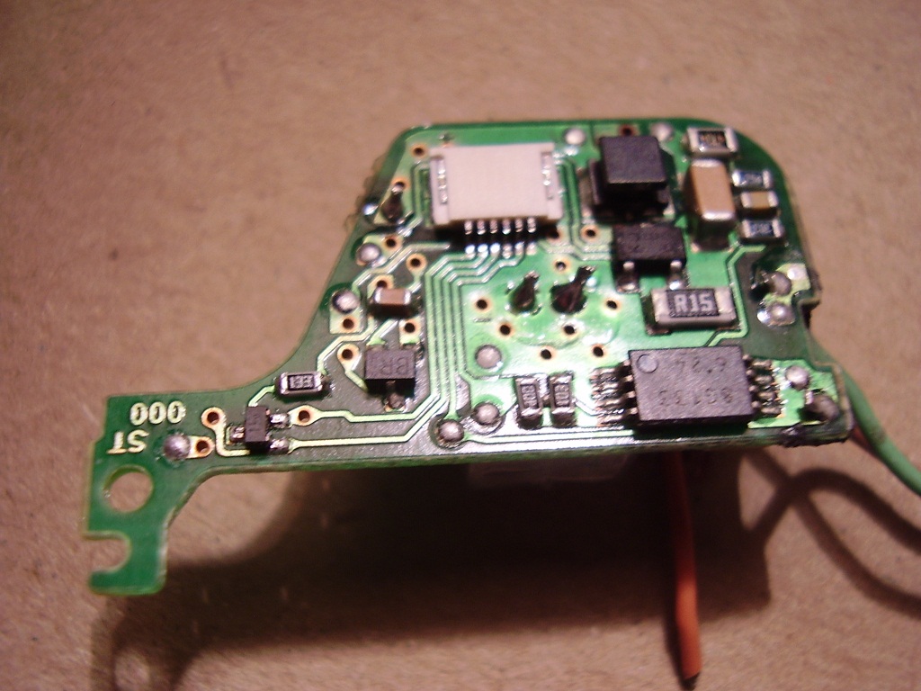

Выложил фото платы вспышки а530.
транзистор нам вижу один, на обратной стороне.
его смотреть ???

Иван Зенин
Сообщения: 6784
Иван Зенин
Сообщение #7 От 25/02/2012 11:01 цитата
DeepCaver, вывод 5 по любому должен куда-нибудь звониться,через него питание заходит.Диод рядом с 1 выводом.

Плата вспышки условно в поряде.
условно, но ХЗ. на плате А70 диод желтый в ней припаян и питается, а в А530 - с главной платы.
Соединяется плата вспышки с основной шлейфом, 6-ти дорожечным.
Вопрос - что должно приходить\уходить по шлейфу на плату вспышки ???

Сообщение #13 От 05/03/2012 21:57 цитата
Включение преобразователя заряда конденсатора,слежение за напряжением заряда,импульсы спуска.

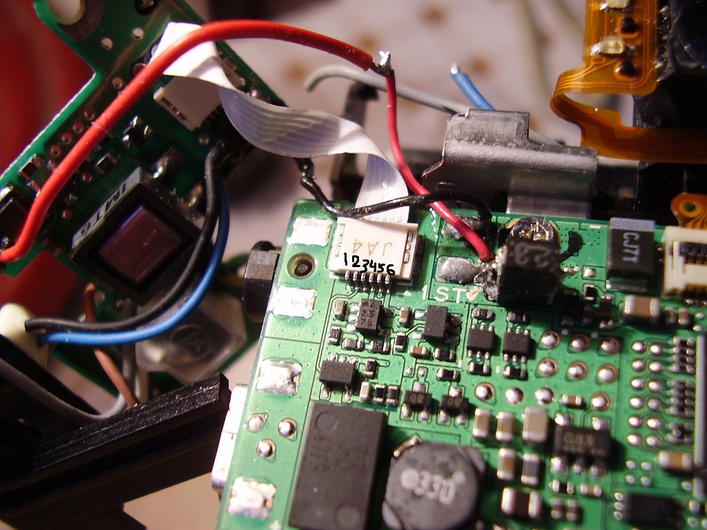

А посмотреть разводку разъёма?

Провёл измерения.
Во вкл. состоянии контакт 6 шлейфа с остальными(кроме 5) имеет 3,3 в,
Наверна 6 - земляулыбка
Так же 2,5 в на красно- черной паре проводков, ведущих на плату вспышки.
При попытке сфотографировать со вспышкой между 5 и 6 на мгновение проскакивает 3,3 в ,и всё как раньше.
Посмотреть разводку проблематично, выходы шлейфа на плате вспышки залиты черным недовольство, огорчение
Уезжаю до конца выходных, но отзывы и идеи пишите плз всё равно !!!
шлейф
