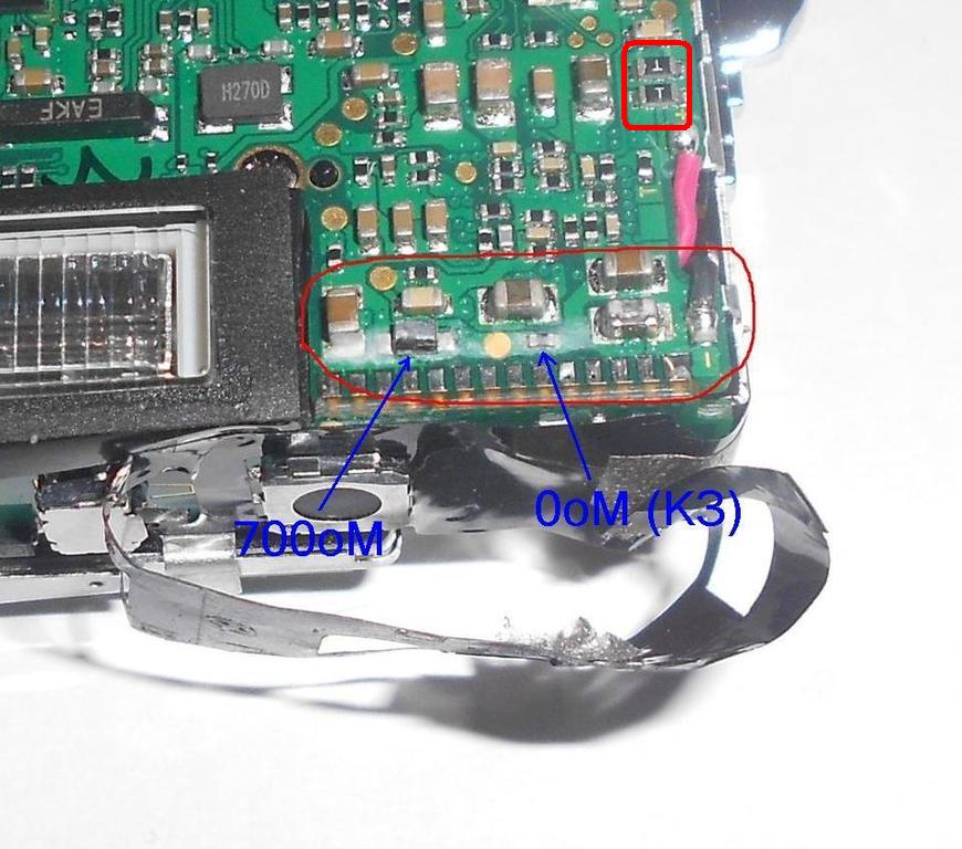

Фотоаппарат Benq DC T1260. Практически новый, работал нормально, подключил через USB для передачи фотографий. После этого перестал включаться вообще. Были подозрения на кнопку включения, так как она еле щелкает. Разобрал, кнопку коротнул, но так ничего и не изменилось. При подключению USB не видится компьютером вообще. Возможно и прошивка слетела??
И ещё нашел место то ли окислилось, то ли дымок?
Вот фото того места.
И еще фото самого фотоаппарата.

BVZ, для начала проверь предохранители.

Схему не нашел, поэтому как без рук. недовольство, огорчение Вот прозвонил

Предохранители стоят здесь.

Рабочие!

Все разобрался в чем была причина. Начал мерять подачу на плату напряжения(провода от батареи), показало ноль. А батарея рабочая. Просто клемма не контачила. Теперь все нормально! Всем спасибо за помощь!
