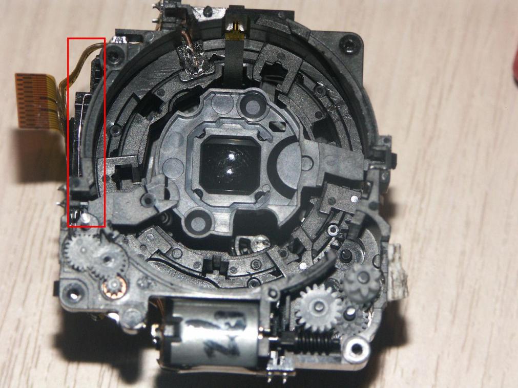

Фотоаппарат после падения .При разборе объектива выскочила пружина ,теперь не могу понять где она стояла.Объектив востановлен,осталось найти место пружине.Подскажите где пружина стояла,фото прилагаю.
Спасибо.

Это возвратная пружина линзы АФ, стоит сбоку объектива, маленький кончик закручивают на пол оборота, а длинный прижимает линзу.
  PICT0187.jpg  103.76 КБ  Скачано: 524 раз(а)

Samand огромное спасибо!!!!
