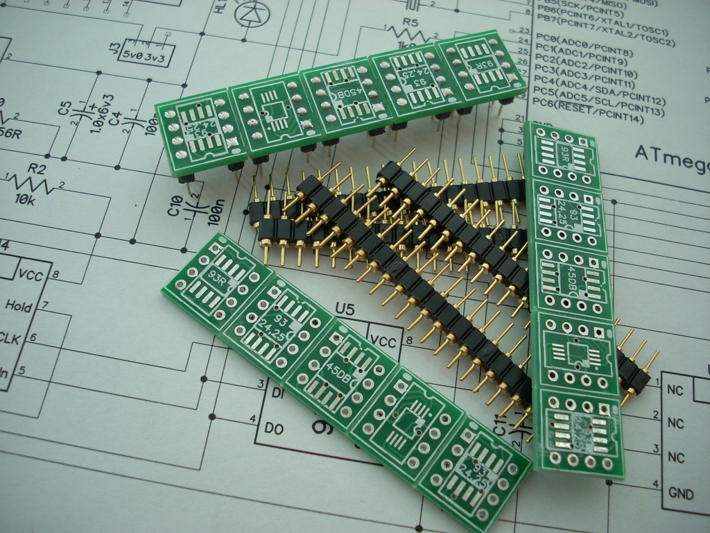

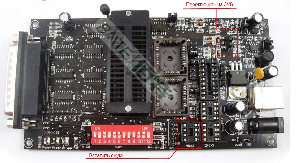

Здравствуйте колеги! Хочу продолжить малость по этой теме. Имеится SPI Flash W25Q64 его надо записать этим прогером. На прогере имеится колодка SPI, через него можно записать? Если да то как? Разъём для подключения к колодке имеится. Рядом с колодкой надписи CS,SO,CLK,SI,GND. С сайта скачал datashet W25Q64. CS,CLK,GND понятно как подключить а какк же с другими контактами колодки (SO,SI). Колодка имеит 5 выводов а микруха 8 выводов. CS,DO(IO1), WP(IO2), GND, VCC, Hold(IO3), CLK, DI(IOo). А питание с этой колодки для W25Q64 откуда взять?

TVkazus, W25Q64 у вас в каком корпусе? Если SO8, тогда в переходник и в колодку SPI, если в DIP8 - туда же. Напряжение программирования 3в3.
Внутрисхемно может не получится.

W25Q64 в SOP 8. На проге колодка вертикальная 5 штырьковая (папа), имеется разъём для подключения к нему (мама) другой конец этого разъёма пять конечных проводов. Как подключить к микрухе? Если на колодке написано CS,SO,CLK,SI,GND А на микрухе по datashet W25Q64 CS,DO(IO1), WP(IO2), GND, VCC, Hold(IO3), CLK, DI(IOo) . Есть адаптер SOP8 его никак к колодке SPI не воткнёшь.

TVkazus, см. картинку. Вам подсказали. А если что то не втыкается, значит нужно купить(сделать) впихуемое.

Извините разве не в ту колодку вертикальную где написано SPI? Рядом где подведено красным цветом (Вставить сюда) Вы сами так прошивали?

TVkazus, А разве 25Схх - не SPI?? А разве ваша м/с в корпусе SO - 8 имеет другую разводку чем DIP8 25Схх????
колодка вертикальная SPI - это выведены сигналы с 25схх и служат для внутрисхемного программирования. Но, смотря на вашу подготовку, не рекомендовано! И без компа останетесь и без прошиваемого девайса.
Вы сами так прошивали? - это вообще смешной вопрос, да я изготавливаю прогера на продажу и каждый день при тестировании провожу данные операции со всеми м/с и в разных корпусах.
