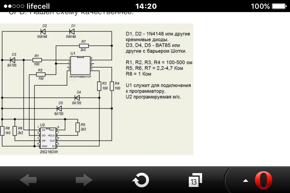

Сдравствуйте. Скажите или реально аозможно прошивка spi 25q64 что на 1,8 в програмой постал2 через лпт без випайки так как пробоемно випаять в корпусе wson8 . Сделал адаптер на 1,8в спаял все навесом флешка определилась первий раз прочиталась нормально с нормальной сверкой и дампом. При новой записи и другим файлом записалась ок но при сверке ошибка и повторная считка тоже ошибка. Можете показать в настройках какие должни бить виставлени точно как для лпт порта и в меню и spi ? И по сх адаптера на 1.8в питание отдельно и стоят кондери 100нф 1мкф и полярний на 22мкф еср и в-лос норма. Но спаял по входу в 2ноги флешки без подтяжки диода что на масу на других сх что прилагаю фото он идет или должн бить там или нет?
229af7e31fc5ba82b4369e4021836bcc.jpg |

Postal2
