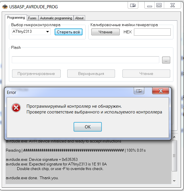

AVR-PROGRAMMER-KIT купил здесь http://www.kosmodrom.com.ua/el.php?name=AVR-PROGRAMMER-KIT установил дрова, собрал отдельно приблуду под 20, 28, 8 дип панельки, печатку и все о приблуде здесь https://www.drive2.ru/b/372951/ проверил все контакты , проверил все от разьема прогера до панельки где дип 20 28 и 8, проблем не нашел, софт выложу ниже архивом, в диспетчере задач он определяеться, хотел прошить контролер ATINY2313

на прпограмматоре , разводка не соответствует стандартной вот этой http://arduino.net.ua/shop/Programmatory/Programmator%20AVR%20mikrokontrollerov%20USBASP/

На прогере разьем
1-MOSI
2-U
3-NC
4-NC
5-перемычка GP1(неустановлена идет на 29 пин микросхемы) REZET
6-NC
7-SCL
8и10 корпус
9-MISO
панелька зделаная мной соответствует распиновке разьема, что я упустил? может она работает только с панелью что в комплекте?

все оказалась проще, я замкнул дорожку через нулевой резистор
